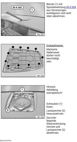

weiß jemand von Euch, ob man das Gitter ( direkt unter der Windschutzscheibe ) so abbekommt, ohne das ganze Armaturenbrett abzunehmen ? Danke für die Hilfe

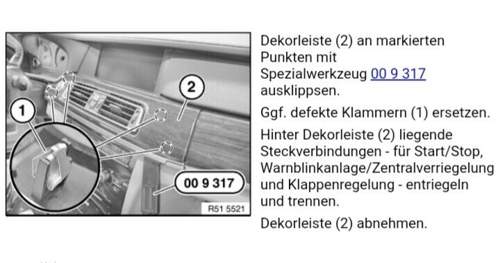

Du meinst aber nicht zufällig das Lautsprecher Gitter ?
Weil du geschrieben hast direkt unter der Windschutz Scheibe ...
Ansonsten hier für das Gitter in der Dekorleiste

Danke für die Beschreibung. Ich meine die lange Plastik leiste am Ende des armaturenbrettes direkt unter der Windschutzscheibe, die von links nach rechts geht. Also die Belüftung für die Windschutzscheibe.

Auf newtis.info findest du doch sämtliche Anleitungen. Guck dich da mal um.

Meine Bilder waren auch von dort, ich hatte aber nichts von dieser Leiste die du meinst gefunden. Vielleicht hast du ja mehr Glück bei der Suche
