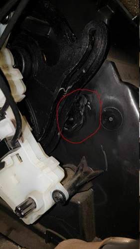

Hi Leute.
Mir ist heute der Bowdenzug am mittleren Regler gerissen und nun kann ich die Lüftung nicht verstellen.
Konnte es per Hand zumindest noch unter dem Armaturenbrett auf Frontscheibe stellen.
Wie genau muss ich den Seilzug samt Plastik an der Verstellung hinter dem Armaturenbrett entfernen?
Muss man da was beachten? Gibt es einen Trick?
Brauche zwar noch den richtigen Seilzug aber wäre cool wenn ich schonmal weiß wie ich es entferne.
An der Mittelkonsole an dem Drehregler ist bereits alles ab. Muss es wie gesagt nurnoch unten abbekommen.
Danke euch.
untere Verkleidung vom Amaturenbett Fahrerseite raus, dann kommt man relativ gut an die Wärmetauschereinheit.
Vorsicht, bei dem Gefummel hängt man gerne mal den Bremslichtschalter aus Versehen aus, der Seilzug ist unten einmal geschraubt und wie eine Art Bajonetverschluss befestigt.
Ein paar Tropfen WD40 und etwas Fett auf die beweglichen Teile des Verstellmechanismus geben und auf Gangbarkeit prüfen, meistens ist hier die Lüftungsklappe schwergängig und deshalb wird auch der Seilzug kaputt.

Habe nun den Seilzug getauscht und hat auch gepasst. Leider ist mir aber dieser kleine Haken weggebrochen weil das teil so fest war und ich es per Hand verstellen wollte. Etwas ungeschickt gewesen. Nun kann ich nurnoch auf Frontscheibe, oder auf Fahrer/Beifahrer stellen. Füße geht nichtmehr weil sich die Klappe nicht mitverstellt. Also Füße/Frontscheibe und Füße/Fahrer geht nicht.
Kann man das Teil einzeln wechseln? Oder irgendwie improvisieren?

Hallöchen endlich habe ich es geschafft mein Gebläseschalter/seil einzubauen.
Ich krieg es nicht von der Frontscheiben Position zurück gedreht, eventuell mit viel kraft aber dann reißt das Seil bestimmt wieder, woran kann es liegen?
Im Fahrerfussraum den Läufer fetten. Siehe Bild 3 Post weiter oben.
Dieses Plastikteil was von dem roten Kreis halb eingezeichnet ist hat eine Rille, in der ist ein Stift. Durch das drehen am Regler wird das Plastikteil mit der Rille vor und zurück bewegt. Der Stift wird dabei bewegt und die verschiedenen Positionen der Klappenstellung eingestellt.
Am bestem kommst du dran wenn du die Verkleidung unter dem Lenkrad ausbaust (3 Schrauben glaube ich), die Plastikteile fetten dann sollte es wieder einfach zu verstellen sein.
Edit: Alternativ dazu an der gleichen Stelle gucken ob der Bowdenzug richtig eingebaut (eingerastet) ist.
am 23. Januar 2019 um 15:30
Bowdenzug ist astrein eingebaut. Mit welchen fett am besten?
Sind 5 schrauben, hatte ich heute abgebaut. Einfach alles komplett einschmieren?
Das was ich auf dem Bild Gelb eingezeichnet habe?
Ja genau das bzw dieser Stift der da drin hin und her beim drehen läuft.

Es liegt weniger am Fett sondern an der Klappe die im Armaturenbrett drin ist. Da ist wohl eine Dichtung aufgetragen, die quasi verschmolzen ist und am Gehäuse irgendwo festklebt.
Habe dazu mal ein Video gesehen gehabt wo jemand das Teil ausgebaut und gezeigt hat wie es neu und alt aussieht. Sobald die Klappe "offen" steht, kann man es leicht verstellen. Aber wenn die Klappe auf der Kante anliegt dann verklebt die Dichtung scheinbar so fest, dass man es nur mit ewigem Wackeln und etwas Kraft verstellt bekommt.
