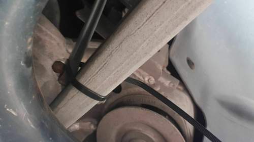

Also,
Koppelstange unten vorne Links ausgehakt. Kriege es aber nicht mehr auf das „Gummi“ draufgedrückt. Was kann ich jetzt tun, verstellbare Koppelstangen mit Link? Etwas selber bauen, habt ihr Ideen/Vorschläge?
Anbei das Bild links und rechts vorne. Hab es jetzt provisorisch mit Kabelbindern fixiert, damit er nicht plötzlich wieder hängt.
Habe auf der Rückfahrt noch den Fehler mit Niveau gehabt, da ich vermute, dass ihm die Kabelbinder position im vergleich zu rechts zu hoch ist.
Bilder kommen gleich am PC

Hier die Bilder der „Koppelstängchen“
Themenstarteram 1. März 2022 um 18:59
Wie kann ich das am besten reparieren?
Kauf Dir in der bucht neue Koppfstangen.
Deine sind zu lange nicht gepflegt worden und die Kugeln sind durch Rost aufgeblüht.
Dadurch ist die Pfanne aus der Koppelstange gedrückt worden.
Oder Du baust Dir welche selber.
Hier gab es einen Fred wo schöne Gelenke verwendet wurden , die ohne solche Kugel auskommen.
Beim freundlichen gibt's die nicht einzeln nur mit Sensor.
Es gibt aber einen Händler für Luftfahrwerke, evtl hat der die einzeln da, miesler hat die nicht im Shop
In den Faq 10.1 ist die Anleitung.
Wenn meine mal platt sind, werde ich auch diese Variante wählen,nicht ganz um anfällig,wie das System mit den Kugeln.
Da ich meine aber regelmäßig gangbar halte, geht wohl vorher der P über den Jordan

Jetzt wurden deine Bilder hochgeladen. Die Koppelstangen sind nicht mehr zu retten.
Also einmal NEU. Aber das kostet nicht viel.
Beste Grüße
Micha
hattte seinerzeits mal das gleiche Problem, sind aus den köpfen gerutscht. hatte es mit kabelbinder fixiert um das als fehler zu definieren.
später dann mit bild3 ersetzt.
