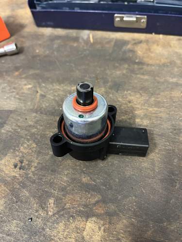

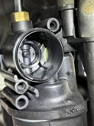

Hallo, beim F11 meines Kumpels war es ähnlich. Mal die linke Seite dann mal die komplette Hinterachse. Haben den Ventilblock und das Magnetventil getauscht und seit dem ist wieder Ruhe. Auto ist aus Ende 2015 mit 153tkm. Grüße
Themenstarteram 12. Januar 2025 um 14:55
@alover666 schrieb am 11. Januar 2025 um 00:26:09 Uhr:
Das passt m.E. eher ins Bild, da es so undefiniert ist. Das zufällig beide exakt platt sind glaube ich auch eher nicht an die Balge. Danke für die Rückmeldung. Kann man sowas dann vorher prüfen statt Try-& Error-Methode?

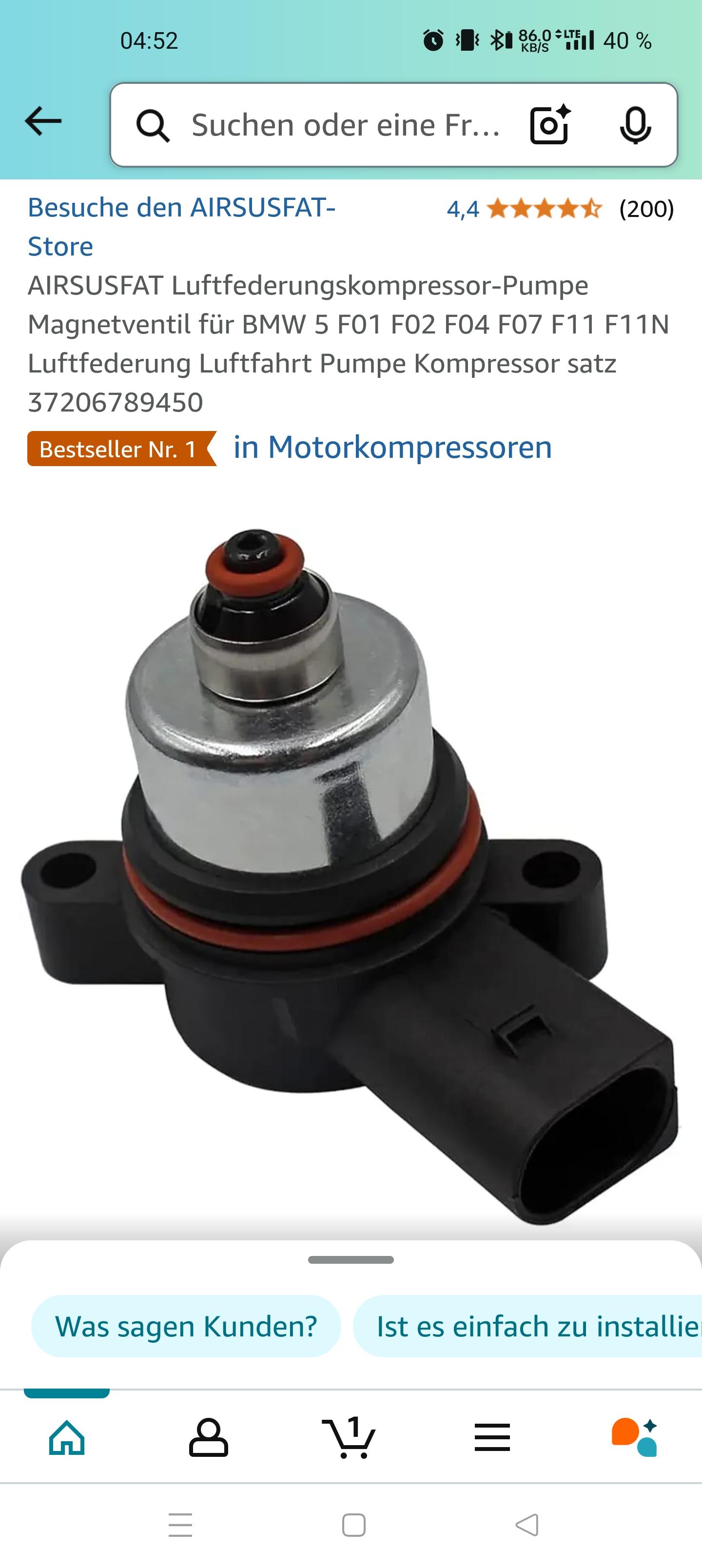

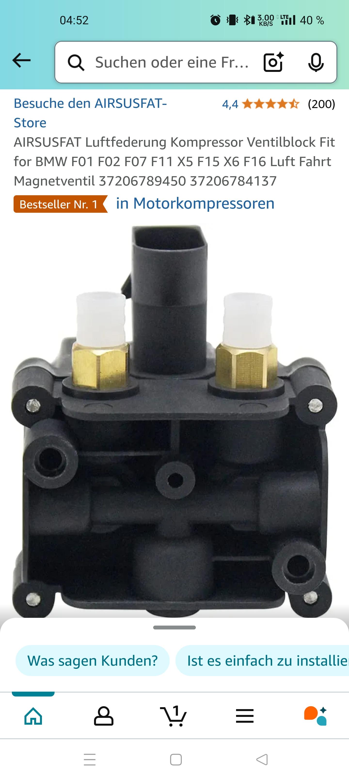

Die Ersatzteile haben zusammen 45€ gekostet plus ca 1-1.5 Arbeit, haben es selbst erledigt. Wir dachten dass wir erstmal mit der günstigsten Methode beginnen und siehe da!! Falls es weiter hilft, die original verbauten Teile sind von Wabco . Wir haben Teile von Airsusfat genommen.

Ja am besten mit Hebebühne, tust dir viel leichter! Wie gesagt, Teile haben wir bei Amazon bestellt, hat 100% gepasst.
Tausch das Magnetventil auch gleich mit!
Themenstarteram 28. Januar 2025 um 17:01
@alover666 schrieb am 16. Januar 2025 um 17:49:08 Uhr:
Hast du zufällig noch die Links zu deinen Teilen. Dann weiß ich wenigstens dass es kein Schrott ist den ich bestelle. Zum Original ist der Preisunterschied echt krass.
