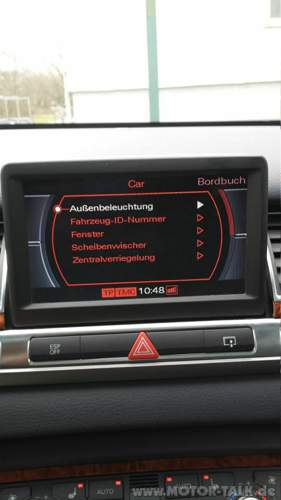

Hi Leute ,
Hab seit 3 Tagen das Problem,
Das ich auf das Luftfahrwerk nicht zugreifen kann,
Ich kann zwar den Knopf (Car) betätigen,
aber es zeigt mir nicht das gewöhnliche Bild mit dem Auto in der Mitte und den Stufen der Regulierung rechts daneben,
stattdessen zeigt er mir Scheibenwischer, Außenbeleuchtung und noch ein paar andere Sachen,
aber Ambientebeleuchtung, Batteriestatus und einige andere Funktionen sind auch nicht mehr da.
Bitte um Hilfe und bedanke mich schon mal für eure mühen
Mfg

Schon ausgelesen mittels VCDS?
am 13. März 2015 um 21:10
Hast du schonmal einen Neustart gemacht?
(Affengriff)
Da scheint sich was aufgehangen zu haben.
Wenn du sonst nichts gemacht hast!!!

Themenstarteram 13. März 2015 um 23:45
Also ausgelesen hab ich ihn nicht,
das Problem ist auch das wenn ich beispielsweise die Heizung verstelle wird es auch nicht mehr aufs MMI übertragen und genau so ist auch mit der Sitzheizung.
wie kann ich es den neu starten? Auf werkseinstellungen zurück setzen?
Oder mal batterie eine halbe Stunde abklemmen....
am 14. März 2015 um 7:10
Google mal nach Affengriff mmi 2g da sind haufenweise Bilder drin !!! Nein nicht auf Werkseinstellungen gehen.
Und alle drei Tasten gleichzeitig drücken!!!
Themenstarteram 14. März 2015 um 7:50
Ok den griff hab ich gefunden.
Wenn das nicht klappen sollte, kann ich die Batterie einfach für ne halbe Stunde abklemmen?
Moin, so wie Sascha schon geschrieben hat, würde ich auch auf eine klemmende Taste tippen.

Mit dem abklemmen habe ich so meine Probleme, dadurch können auch wieder andere Probleme auftreten. Steuergeräte haben Kondensatoren die dann völlig entladen sind und dann gehen nicht nur beim mmi Daten verloren.
Es wird sogar empfohlen bei einem Batteriewechsel das Fahrzeug unter Spannung zu halten.

Ich hab alle tasten gedrückt und einen Neustart durch geführt aber da tut sich wirklich nichts.
Die einzige taste die klemmt ist die zurückspul taste links neben der return taste aber die bekomme ich nicht gelöst und das hat am Anfang trotzdem gefunkt.
am 14. März 2015 um 12:34
ist die richtig fest drinne?
Themenstarteram 14. März 2015 um 13:49
Also gedrückt ist er nicht er klemmt halt nur
am 14. März 2015 um 18:09
Zieh mal auf der Beifahrerseite die Sicherung auf Platz 12 sollte 5 Ampere sein !!!! Vielleicht kriegt sich das Teil wieder ein.
Wenn er auf Scheibenwischer steht und du Return drückst passiert auch nichts?
Wenn du Setup auf dem Klimabedienteil drückst was passiert dann?
