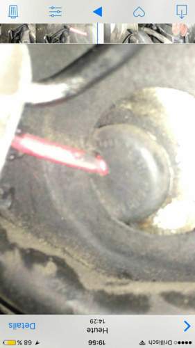

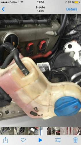

HI, bei meinen dicken senkt sich das Fahrwerk vorne links recht schnell ab, das von heute auf morgen ich hatte schon probleme das wenn er ne Woche steh er hinten sehr lamgsam sich absenkt , aber recht gleichmässig. ich habe heute mal rechts Schale raus genommen und den Ventilblock eingesprüht nix blubbert auch rechts am Ventiel und der roten Leitung nix und kein zischen zu hören ,auch alle Leitung sehen noch gut aus nix angescheuert am Block oder porös:( die rote Leitung Fahrerseite ist ja sehr lustig verlegt das man garnicht ran kommt. VCDS Test keine Fehler. Meine Frage das Ventil am Dämpfer soll der die Luft drinnen behalten wenn er aus ist ,dann solle ja trotz kaputter Leitung der Dämpfer voll beliben oder?? Also so ne art Rückschagventil ? Und kann der Ventilblock probleme machen unabhängig der Anschlüsse? Ich wollte mir jetzt so ein Ventilblock besorgen und tauschen einfach mal ne Leitung rüberlegen um die Rote zuersetzen . Bevor ich anfange mich über den Dämpfer selb her zumachen .

Ich würde mal anders anfangen bevor Du den Ventilblock wechselst.... nimm mal die Linke Schale raus... dort wo die Leitung in die Karosserie geht nimmst Du den Gummistopfen (durch den die Leitung geht) raus...und hörst mal (Rad wieder ran vorher und hoch pumpen lassen)
Dort, hinter der Karosserie geht die Leitung 2-3 scharfe Bögen um dann rüber auf die andere Seite unter dem Wasserkasten zu verlaufen.
Bei entsprechendem Alter des Wagens (der hier nicht aufgeführt ist) wird die Leitung dort brüchig.
Hatte ich schon bei 4 verschiedenen Wagen...
Kannst da auch mal reinsprühen und im Motorraum horchen... dort hört man es am deutlichsten zischen wenn man etwas die Leitung bewegt.

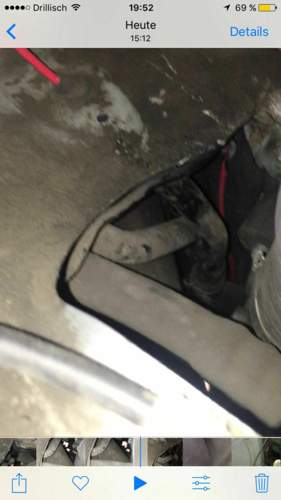

10.2005 ok muss man da die Schale rausnehmen ? geht doch direkt hinterm Dämpfer schräg rein da ist doch keine Schale dran . hören konnte ich da nix vorhin, gewackelt habe ich nicht . ich konnte sehen wo sie reinkommt aber da kommt ja nie einer ran .warum haben die das nicht beim Scheibenwischer verlegt XO . mal angenommen die ist Defekt . wie soll man die den ersetzen? sollte das Restdruckventil das nicht verhindern am Dämpfer das der Druck entweicht? wo gibt es den solche Schläuche oder wie stark müssen die sein das ich falls ich nix höre mal eine rüber legen zum testen. im shop gibt es nur Reperatursätze 60cm

Stimmt eigentich... müsste auch ohne Schale rausnehmen gehen... die Schläuche sind 4mm und gibts in der Bucht.
Zur Reparatur hab ich eine Schlauchkupplung genommen.

danke erstmal für die raschen antworten. wie bist du den da ran gekommen an den roten schlauch ? von unten? so wie der schlauch reingeht ist da ja kein rankommen mehr. ja die bilder hab ich schon alle gesehen , bei mir sehen die alle wie neu aus und fühlen sich auch noch recht weich an
en roten sieht man wenn man an den Querlenkern vorbei unter dem Wasserkasten durch leuchtet... dort geht er lang... hat aber überall Klippse... Theoretisch muss dazu die Vorderahse raus um da ran zu kommen.... daher habe ich hinter der Durchführung (Karosserie) nur einen Verbinder gesetzt wo der Schlauch brüchig war und dann den Gummistopfen wieder rein.

Ich hatte schon 3 Wagen mit Bj 2005/06 die genau dort undicht waren.
