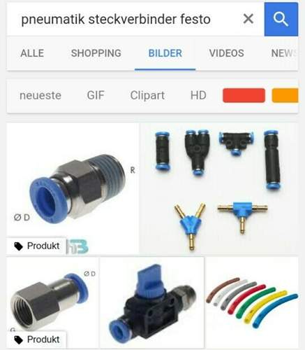

Stimmt eigentich... müsste auch ohne Schale rausnehmen gehen... die Schläuche sind 4mm und gibts in der Bucht.
Zur Reparatur hab ich eine Schlauchkupplung genommen.
Hier sieht man übrigens gut typische Scheuerstellen (rechts Ventilblock)und unten im Bild ein "Festo" Druckluftschlauch verbinder
http://www.motor-talk.de/.../20150110-120504-i207717305.html

ok dann versuch ich das erstmal . der schlauch durch messer 4mm innen oder außenmaß?
@Butchifox schrieb am 20. Oktober 2016 um 19:36:51 Uhr:
Außendurchmesser 4mm
Achte darauf, dass der verwendete Schlauch außentoleriert ist, damit die Steckverbindung auch sicher hält und abdichtet.
@peko234 schrieb am 20. Oktober 2016 um 20:30:15 Uhr:
Nicht so ängstlich... der Festoverbinder dichtet und greift sehr gut ! Hab schon ein paar davon verbaut mit den Unterschiedlichsten Schläuchen (nicht immer orginal Audi)
Das hat mit ängstlich nichts zu tun.
Es gibt nunmal außen- und innentolerierte Schläuche in der Pneumatik. Innentolerierte können unter Umständen bei Steckverbindungen leichte Leckagen erzeugen. Ist das Fahrwerk tagsdrauf deswegen dann wieder unten, geht die Fehleranalyse weiter und andere, teurere Teile werden evtl. getauscht.
Der Audi-Schlauch muss es natürlich nicht sein. Ich denke, dass so ziemlich jedes Maschinenbauunternehmen einen handelsüblichen PU-Schlauch auf Lager hat, bei dem man für ein, zwei Euro in die Kaffeekasse einen Verbinder + Schlauch bekommen kann.
Nachtrag:
Wenn man es ganz genau nimmt, muss noch der maximale Betriebsdruck des Schlauchs beachtet werden. Das ist je nach Wandstärke des Schlauchs, sowie herstellerbedingt, anders.
Wenn ich mir die Bilder mit dem Abrieb an den Schläuchen so betrachte, sieht es sogar nach einem PA-Schlauch aus.
Es geht um einen Cent-Artikel... und deshalb nicht am falschen Ende sparen.
Safety First beim Fahrwerk!
Ja das ist richtig... Dünnwandig und weich sollteder Schlauch nicht sein und mindest 10 bar Betriebsdruck aushalten
