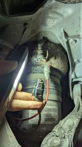

Themenstarteram 2. November 2019 um 19:02
So, weiter geht's...
Auch die zweite Seite ist jetzt gewechselt und der Dicke steht wieder gerade.
Morgen werde ich noch die Regellage anlernen, es sind aber nur ein paar Milimeter zu korrigieren.
Im Großen und Ganzen ist dei Aktion durchaus machbar, wenngleich man den Aufwand nicht unterschätzen sollte. Anbei findet ihr noch ein paar Bilder zur besseren Veranschaulichung.
Da ich schon mal den Wasserkasten offen und die Domstrebe ausgebaut hatte, hab ich gaich die defekte Kühlmittelumlaufpumpe für die Standheizung gewechselt. Auch so eine Arbeit bei der mann die Audi Konstrukteuere nicht wirklich lieb gewinnt.
Motorraum mit abgebauter Domstrebe
Steckverbinder Fahrerseite
Steckverbinder BEifahrerseite
+12

So, gestern sind die Sensoren angekommen. Den rechten habe ich gleich gtauscht und siehe da - der Sensor war wohl nicht das Problem. Der ausgebaute Sensor war leichtgängig, hat aber etwas schabende Geräusche gemacht - somti bleibt der neue drin.
BEi der Aktion konnte ich jedoch feststellen, dass nach dem - mehr oder weniger erfolgreichen - "Hochpumpen" die rechte Seite vorne hörbar Luft verliert (zischen).
Da der Fehler pötzlich ohne Vorwarnung oder schon mal einem Fehler im Fehlerspeicher kam, und ja noch hochgepumpt wird und "nur" kein Druck mehr gehalten werden kann, stellt sich mirdie Frage nach dem Restdruckhalteventil.

1. zum Teil Richtig, es ist über Audi nicht einzeln erhältlich, aber es ist Tauschbar.
2. is das Richtige und vom Preis her würde ich sagen die Qualität passt. Wenn es wirklich parallel zu den Ab Werk verbauten gelaufen is, ist das auf jeden Fall eine super Alternative.
3. nein ABER: ich würde BEVOR du irgendwas bestellst mit Fitwasser auf das Ventil gehen und schauen ob es wirklich von da kommt. Evt ist es auch nur der Schlauch oder halt im Worst Case das Federbein.
