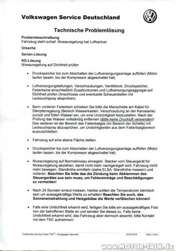

Leider kann ich zu der Problemlösung direkt nichts Beitragen - siehe Link-Anlage "Troubleshooting"
link
