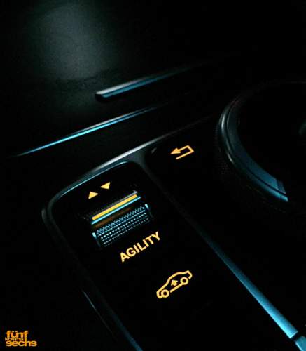

Wo ist die Funktion des Anhebens über das COMAND zu finden? Bei Audi A6 gibs es ja eine adaptive Luftfederung ( Air Suspension ) mit Lift Funktion. Der Fahrer kann über das MMI zwischen den Modi "automatic", "comfort", "dynamic" oder "lift" auswählen.
Beim Audi muss die Luftfederung vorm anheben manuell gesperrt werden ( man muss den Wagenhebermodus über MMI aktivieren ). Ist vergleichbares bei MB Airmatik nicht erforderlich?
Aus der BA:
Unterhalb einer Geschwindigkeit von 80 km/h können Sie zwischen den Fahrzeugniveaus „Normal“ und „Erhöht“ wählen. Wählen Sie die Einstellung „Normal“ für normalen Straßenzustand und „Erhöht“ für Schneeketten-Betrieb oder für sehr schlechte Straßenzustände. Ihre Auswahl bleibt gespeichert, auch wenn Sie den Schlüssel aus dem Zündschloss abziehen.
Taste in der Mittelkonsole drücken.
Das Fahrzeug wird um 25 mm gegenüber dem Normalniveau angehoben.

Welche Taste in der Mittelkonsole??
