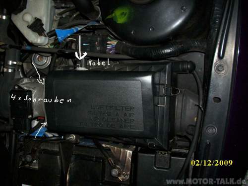

Möchte gerne meinen Luftfilter erneueren,und den alten entsorgen!!!
Wer kann mir helfen wie ich den alten rausbekomme.
Fahre Mondeo Turnier V6 Ghia Bj ende 97
24 Antworten
das ist ganz einfach. wenn du vor dem motor stehst siehst du doch rechts den luftfilterkasten.
der kasten hat ein unterteil und einen "deckel" drauf. die beiden teile werden durch silberne verschlüsse zusammengehalten. diese musst du nur öffnen!
es ist schwerer zu erlären als es am auto zu machen diese silbernen klemmen,die rings um den luftfilterkasten sind...bei denen musst du den teil,der nach unten guckt nach oben umklappen.dadurch ist die nase des verschluss nicht mehr gespannt und du kannst diese klemme einfach zur seite klappen.
ach naja guck dir die silbernen dinger einfach an,diese art von verschlüssen kennt man und du wirst dann sehen wie man sie öffnet.
nehm dir zur hilfe noch eine zange,denn an die klemmen auf der rückseite kommt man mit den fingern schlecht ran.wenn du alle,ich glaub es sind 8,klemmen gelöst hast,kannst du den deckel des kastens eins tück zur seite legen,nur ein stück da ja das ansaug rohr dings da drann hängt.
nun kannst du den filter entnehmen.
der zusammenbau ist auch kinderleicht,du musst nur bei den hinteren klemmen etwas rumfummeln,es sei denn du hast so dünne,lange finger das du es ohne zange hinbekommst.
hoffe ich konnte dir mit dieser,nicht wirklich verständlichen erklärung etwas weiterhelfen.

bevor man rumnörgelt, sollte man schon die smileys verstehen (die man auch noch selber nutzt)... und nein, mit den klammern weiss ich nicht mehr...da ich seit jahren den kasten nicht mehr habe...aber btw. meiner war zugeschraubt und hatte garkeine klammern
