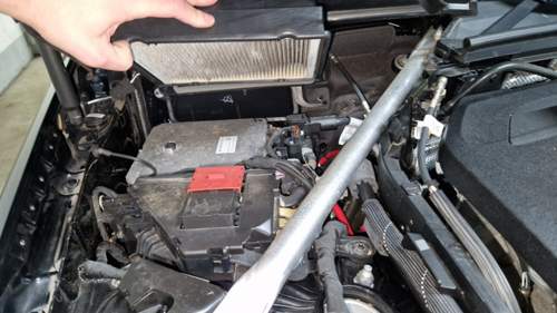

ich benötige von euch glaube ich mal einen kleinen Denkanstoß. Im Zuge des anstehenden A3 Service für meinen W205 C300 Ecoboost Mopf (258PS) aus 2019, möchte ich gern den Luftfilter selbst wechseln, was ich in der Vergangenheit an den Vorgängern auch gemacht habe.
Daher habe ich mir über die Schlüsselnummern: 1313 IGY einen vermeintlich passenden Luftfilter bestellt. Am Auto musste ich heute allerdings feststellen, dass der gekaufte zu groß ist.
Siehe auch Bild 1 im Anhang.

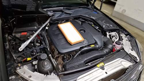

Gehe ich recht der Annahme, dass der Luftfilter in meinem C300 unter der Abdeckung ganz links sitzt, oder ist das noch ein anderer Luftftilter? Siehe Bild 2.
Der Innenraumfilter sitzt ja unter/hinter dem Handschuhfach.
Oder kann es sein, dass der C300 auch noch neben dem Motoröleinlass einen Luftfilter sitzen hat? Ich bin gerade wirklich irritiert.
Der gekaufte Luftfilter ist eben zu schmal und zu lang, wenn er denn für die Abdeckung links oben gedacht war. Diese habe ich über die Schlüsselnummern bestellt:

Gekaufter Luftfilter
Vorh. Luftftilter unter der Abdeckung

der "vorhandene" Luftfilter ist imho der Innenraum Aktivkohle Luftfilter.

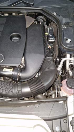

Der Luftfilter für den Motor sitz da, wie auf Bild 3

Bild 2 ist ja der Staubfilter für die Klima
Hi, danke dir! Dann hat meiner quasi 3 Luftfilter.
Im Motorraum sitzt dann quasi der Aktivkohle Luftfilter und der Motor Luftfilter.
Im Innenraum unter dem Handschuhfach dann noch der Innenraumfilter. Den hatte ich auch schon mal draußen.
Würde mein gekaufter überhaupt als Motor Luftfilter passen? Der sieht mir auf den ersten Blick zu groß aus, oder sitzt der Lüfter hochkant drin?

Wenn Du dem Lufteinlass folgst dann sitzt der Filter rechts vom Motor unter diesen Luftführungen, vermutlich stehend verbaut (das deutet die Einkerbung des Filters an, um eine falsche Lage von Luftein- zu -auslass zu gewährleisten). Da geht es schon noch ganz schön tief rein. Nach dem Wechsel muss der Verschmutzungsgrad des Filters zurückgesetzt werden damit er als neu erkannt wird.
Links vom Motor sitzt der Vorluftfilter.
