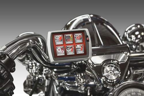

@D.Mon schrieb am 4. Juni 2015 um 10:08:36 Uhr:
....Das sog. Mäusekino bieter (neben dem Mapping) eine Anzahl von m. E. hilfreichen Diagnosemöglichkeiten z. B. Drehzahlmesser, Verbrauchsmessung (aktuelle, langfristig), komfortables Auslesen von Fehlercodes, Leerlaufeinstellung, Spannungsmessung der Batterie, Ganganzeige, Abfrage der Temperatursensoren, Einspritzung, VE, MAP usw. Bis zu sechs dieser Werte können während der Fahrt angezeigt werden....
Gruselig!!!
Bitte nicht falsch verstehen, aber das brauche ich beim Motorrad fahren genau so wenig wie Regen... Das ein oder andere Feature braucht man vielleicht alle Jubel Jahre mal bei Problemen, aber dauernd am Bike würde ich so was nicht haben wollen. Da reicht mir zwischendurch mal ein Blick auf den Tacho, die Straße und wann immer es geht in die Gegend...
Ganganzeige? Verbrauch? Abfrage der Temperatursensoren? Spannungsmessung? Wie oft schaut man da während der Fahrt drauf und warum?
Gruß Brus

Power Vision wäre nicht mein Fall. Wollte nicht so ein zusätzliches Mäusekino am Bike haben.

hi Brus, wieso Mäusekino, das Teil bleibt nicht am Bike, du kannst musst aber nicht. Nach dem Speichern kommt es weg.
Thundermax ist auch eine gute Variante, man soll dann schon wissen was man macht damit.
Mit dem kannst nach jeden Umbau alles Programieren....

Oder es gibt auch Möglichkeiten eine Lizenz zu kaufen von Power Vision. Das ist dasselbe wie das Teil nur das man halt es über die Werkstatt (speedpoint zb) machen muss.
Thundermaxx wie gesagt will ich nicht da ich das Steuergerät von Harley behalten will.
