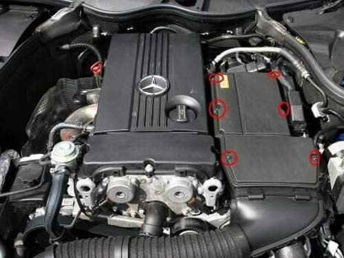

nun kam mein schwiegervater auf mich zu, er fährt w203 bj.11/01, c240. jetzt will er den luftfilter wechseln, ist ein v6, daher beide. meine frage jetzt, kann man das selber machen, wenn ja, wie bekommt man die motoabdeckung oben auf dem kopf herunter. darunter werden ja die filter sitzen, ODER???

hast du versucht die Kästen im Motorraum zu öffnen? Du musst die beiden Luftfilterkästen komplett (und noch verschlossen) ausbauen und dann die kleinen Torx entfernen, um die Deckel abzunehmen.
Vielleicht habe ich´s auch falsch verstanden.
Ansonsten hatte ich damit noch keine Probleme. Man muss eine Knarre mit Verlängerung und passender Nuss haben, dann klappt das problemlos.
Gruß, Michael
edit: Hier eine Anleitung (beim W164, aber geht genau so beim W203er)

Afaik ist das beim M112 eine Designabdeckung mit intergrierter 2-flutiger Luftfilteranlage. DIe müsste mit sogenannten Böllhoff Elementen nur draufgesteckt sein.
Einfach abziehen und mit Kreuzschlitz die 2 Luftfilterkasten öffnen.

Wenn ich mich nicht täusche sind dort 2 schrauben ^^ Öl Deckel ab machen und mit ein wenig kraft abziehen ^^
Moin,
beim 112er Motor ist die nur draufgesteckt, einfach hochziehen.
mfg
einfach abreissen! mir nem beherzen ruck da geht nix kaputt, vorher nur die kleine abdeckung vorne entnehmen... aber mit nem kreuzschlitz kommste nicht weit bei den luftfilter kästen... da brauch man diese torx dreher!!! der rest ist easy

wollte heut bei meinem auto die luftfilter wechseln und mußte feststellen das man an die hinteren schrauben(torx) gar nicht drann kommt.es passt gerade so die nuß drauf leider aber die ratsche nicht.
habt ihr mal einen tip für mich wie ich das bewerkstelligen kann
Gruß, Michael

Hintere Schrauben sind befestigt, d.h. sie fallen nicht heraus, die vorderen muss man aber rausnehmen. Die Schellen zur Brücke nicht zu fest anziehen.

hab gestern endlich zeit gefunden mich den luftfiltern zu befassen.
es ging tatsächlich so wie du beschrieben hast.vielen dank nochmal!
