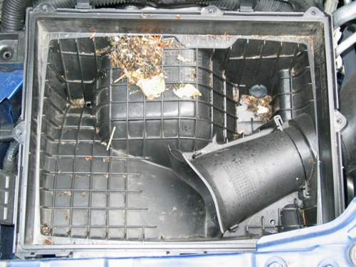

Inspiriert durch ein britisches Vectra-Forum, habe ich mir meinen Luftfilterkasten mal genauer unter die Lupe genommen.
Nachdem ich den Dreck und die Vogelnester ausgesaugt habe, wurde der kleinen Plastik-Lippe mittels Schraubenzieher zu Leibe gerückt. Mit ein wenig Gewalt kann man das Teil entfernen.
Alles wieder zusammengebaut und ab auf die Teststrecke. Mit dem Mod sollte der Motor mehr/besser Luft bekommen und der Sound sich verbessern. Viel konnte ich bisher nicht feststellen. Nur klingt mein kleiner Diesel jetzt etwas voluminöser und sonorer. Besonders bei hohen Geschwindigkeiten unter Vollgas.
Naja, für 15min Bastelvergnügen nicht schlecht.
Anbei ein Bild zur Verdeutlichung.
(Das Bild habe ich ausm Forum entliehen. Danke pricey)

genau dafür das er leiser ist...dafür war das ding gedacht...
mehr leistung bekommst du dadurch eh nicht....
und der cdti braucht nicht noch mehr luft....wozu auch...das wird automatisch durch den lmm, den turbo und den drucksensor reglementiert...
am 17. April 2007 um 12:40
is übrigens nicht legal:P
am diesel wirst das nich hören...bei benzinern kann der sound durchaus besser werden
...die Frage wäre noch, ob man beim Benziner mehr versaut, als gut macht. Gerade die V6 reagieren recht empfindlich auf die Änderung der Luftwege....*leider*

Du hast einfach keine saubere Anströmung mehr, d.h. man verhindert die gewollten Resonanzen und verliert schlichtweg Leistung.
Schönes Mod - habe ich beim Vectra B1 auch mal gemacht...dann aber ganz schnell wieder zurückgerüstet.
Themenstarteram 17. April 2007 um 13:21
naja, eine saubere anströmung hab ich immernoch.
im oberen teil des kastens, quasi dem deckel befindet sich eine"trompete", die dafür sorgt das derr lmm gleichmäßig durchströmt wird. dies "trompete" hab ich auch schön dagelassen, wo sie ist.
mein mod bezieht sich einzig und alleine darauf, dass der lufstrom in den kasten nicht künstlich begrenzt wird.

Dieser Artikel passt zum Thema. Ich hatte das mal bei meinem Turbo-Benziner ausprobiert und dabei keine Veränderung in der Leistung spüren können. Lediglich das Ansauggeräusch hatte sich etwas geändert (mehr fauchen). Ich habe die Teile also wieder reingebastelt. Beim V6 habe ich es bisher nicht ausprobiert.

... "die Tröte" bewirkt überrings beim Ansaugen eine Verwirbelung, damit eine besonders große Fläche des Luftfilters genutzt wird.
Gruß Kay

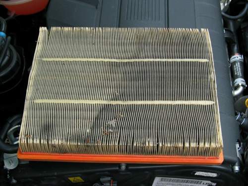

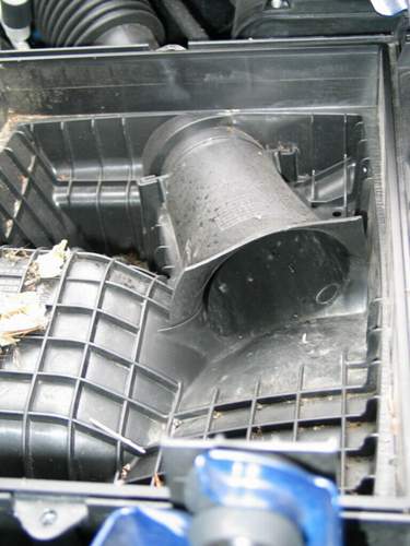

Na, ich weiß nicht.
Für mich sieht das eher so aus, als ob nur der die halbe Filterfläche tatsächlich genutzt wird. Anbei im ersten Bild der Filter nach 50.000 km. Hätte ich ihn nicht zwischendurch mal gedreht, wäre die vordere Hälfte noch fast original.
Ansonsten ist vielleicht noch die Insektensammlung von Interesse! ;)
