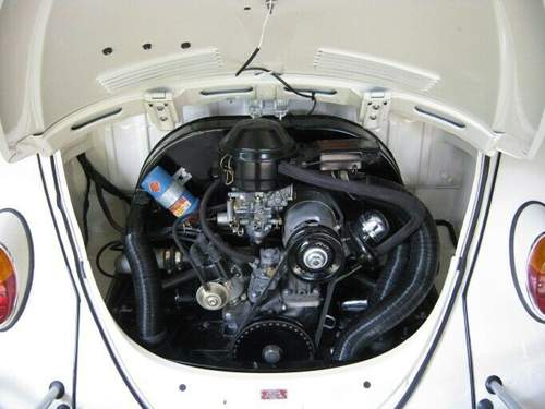

Hier ein Bild des Motors mit dem Luftfilter.Das Bild bzw man sieht das Lüftungsrohr zum Öleinfüllstutzen.Dieser hat sich am Keilriehmen gerieben .Um andere Luftfiltervorschläge bin ich sehr gerne bereit!

Am besten ist der originale Papierluftfilter.Optisch....hm..kann man drüber streiten.
Bei deinem Schlauch würde ich 2 Fixbänder drumlegen und sie dann hinter dem Limadom herziehen.Damit kannst du dann deinen Schlauch nach Wunsch an den Dom ziehen und er kommt nie wieder an den Riemen.

Der Wagen ist doch schon ein Mix aus alt und neu, daher würd optisch ein Ölbadluftfilter passen nicht schlecht aussehen.
Öli iwürde ich nicht verwenden.
Die werden nämlich gerne mal ausgetrunken vom Motor im Sommer bei Vollast auf der AB.
Da kann man nur abraten.
Zudem erhöhen die den Ansaugluftwiederstand.Das würde genau genommen eine angepasste Bedüsung erfordern wenn der Motor für einen Luffi ohne Öl ausgelagt war.
Optisch schön keine frage,aber technisch...naja...man kann aber einen K&N ind eine Ölikasten bauen,sowas hab ich auch schon umgebaut.

Der hat nen K&N:
Sieht elegant und wunderbar original aus. :)
Wahrscheinlich etwas tieferer Sound, aber leise.
Jep, gefällt :)
