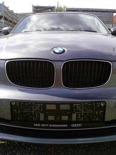

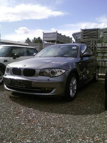

Klick mich mal für einen aktuellen Neuwagen und eine Antwort auf die Frage, ob es Luftklappensteuerung hat oder nicht!
