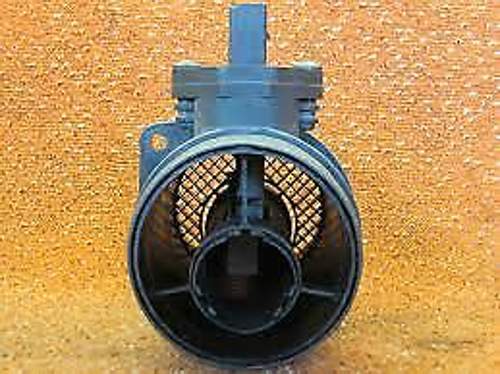

Da ich schon länger über die von VW geplanten Modifikationen am Luftfilterkasten rätsle, gibt mir die jetzt bekannt gewordene Modifikation noch mehr Rätsel auf.
VW will zur beruhigung des Luftstroms vor dem LMM ein Gitter einsetzen und somit dessen Genauigkeit verbessern. Alles schön und gut, aber was genau hat der LMM beim Diesel für einen Einfluß auf die Gemischbildung?
Ich dachte der wäre nur zur Schwarzrauchbegrenzung gedacht. Diesel ist ja nicht Luftmassengeregelt.
Wäre doch im Teillastbereich völlig irrelevant.
Gibt ja doch den ein oder anderen aus der Motorenentwicklung, wäre schön wenn da mal bisschen Infos kommen.

Zum verbrennen von kraftstoff brauchst du sauerstoff. Der ist zu 20% in der angesaugten luft enthalten. Wenn du weißt wieviel luft du angesaugt hast, kannst du genau berechnen wieviel kraftstoff du dazugeben kannst. Zuviel kraftstoff bildet verstärkt co und ruß. Zuviel sauerstoff ergibt zwar eine saubere verbrennung aber die reaktion wird zu heiß. Ab einer bestimmten temperatur reagiert der übrige sauerstoff mit dem stickstoff aus der luft zu stickoxiden. Je genauer du messen kannst umso genauer kannst du mischen, ohne schwankungen zu erzeugen.

Lastberreiche sind egal das ist ein grundsätzliches prinzip.
Die vw leute versuchen jetzt nur den messfehler zu verkleinern. Ein prinzipiell guter ansatz aber hilft nur in verbindung mit einem software update. Ein "gitter" vor dem lmm hab ich schon in meinem 98er astra. Das ist nichts neues.

meiner Meinung nach wird durch dieses "Gitter" aber auch ca. 20% des Rohrdurchmessers verschlossen, ausserdem gibts da lt. technischer Strömungslehre nicht nur eine Verbesserung von turbulent zu laminar sondern auch noch erhöhten Strömungswiderstand.
Im Endeffekt wird da nicht nur der Luftdurchsatz verringert sonder folgend auch die Leistung........

an jeder "engstelle" hast du einen Druckabfall was den Luftdurchsatz auch verringert. Der Turbo pumpt zwar wie zuvor aber hinter der engstelle kommt weniger an.
Im extrem währe das zu beobachten wenn der offene Schlauch durch einen mit einer engstelle (oder VW-Sieb) mit nur noch 10% freier fläche ersetzt wird. Dann währe der geringere Durchsatz bei gleichem Eingangsdruck vom Turbo deutlich zu bemerken. Auch wenn das VW-Sieb nur 5% Luftmenge weniger durchlässt ist eine Leistungsminderung zu messen. da der Luftüberschuss zum Rußarmen verbrennen ja gleichbleiben muß wird bei weniger Luft-zur-Verfügung halt die eingespritzte Dieselmenge verringert werden müssen!

Es gibt einen gravierenden Unterschied zwischen Gitter und gelenktem Luftstrom für den LMM.
Dadurch liefert dieser genauere Meßwerte.

Bei den Motoren, die die Euro 5-Norm erfüllen, werden die Stickoxide doch ganz wesentlich durch Mehrfacheinspritzung und AGR begrenzt. Vielleicht reduziert VW ohne Gitter sicherheitshalber die AGR-Rate, weil sie nicht wissen, ob der Motor genug Luft bekommt?
