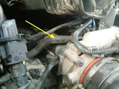

Hallo kann mir jemand sagen ob es was macht wenn sporadisch die Motorenleuchte brennt und der Fehler luftmassenmesser ist. Es brennt 2tage und verschwindet wieder...

Mercedes Clk 200 w209 Kompressor Jg 2006. Es ist ein 1.8 ltr. Es leuchtet sporadisch die Motorenlanpe.. Fehlercode ist der Luftmassenmesser und Kompressor? Genauen fehlercode hab ich nicht.. Der Fehler wurde gelöscht, paar tage war er weg und jetzt wieder da, geht aber wieder nach 1- 2 tage wieder weg... Beim fahren ist alles normal, also zieht gut durch also keine aussetzer. Gemäss dem Mechaniker der den Fehler ausgelesen hat, ist der Luftmassenmesser fehlerhaft, darum auch der Fehler auf dem Kompressor.. weil er nicht richtig misst??

Motorkabelbaum auf Öl kontrollieren evtl. Ölstoppkabel verbauen!(Versteller müssen nicht zwingend neu...aber Ölstoppkabel!)
http://www.mb-treff.de/tipps-tricks/cl203/nockenwellenversteller/
Wurde der Schlauch von der Teillastentlüftung schon kontrolliert?...dieser ist sehr häufig defekt, zieht der Motor Falschluft und führt zu fehlern wie LLM und Gemischaufbereitung/Lamdasonde!
http://www.motor-talk.de/.../Attachment.html?attachmentId=711219
Mehr kann ich jetzt auch nicht sagen ohne Fehlercodes!
MfG
Vielen Dank.. Ich werde dies mal prüfen. Melde mich nochmalsZitat:
@TMD007 schrieb am 27. März 2017 um 00:16:04 Uhr:
Mehr kann ich jetzt auch nicht sagen ohne Fehlercodes!MfG

Ist das der Motor M 271 ?
@db-fuchs schrieb am 27. März 2017 um 17:47:00 Uhr:
Ja
Dann ist der LMM zu 99% IO;prüfe die Schläuche.
@db-fuchs schrieb am 27. März 2017 um 20:20:44 Uhr:
Welche Schläuche genau? Danke
Laut meiner Anleitung!!
Ölstoppkabel in jedem Fall mit verbauen...das verhindert teure folgeschäden!
