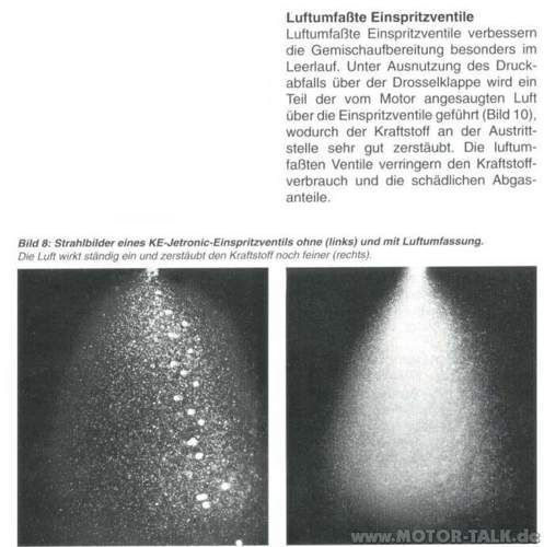

kann jemand die Funktion/den Vorteil von luftumspülte Einspritzdüsen erklären und/oder sogar beschreiben woran man die erkennt wenn man einen Zylinderkopf vor sich hat.
Ich hab gerade einen Zylinderkopf vom 1,8er DX Motor bei iBäh und wurde gefragt ob der schon diese "luftumspülten Einspritzdüsen" hat. Über Google habe ich diverse Beiträge gefunden, deren Resume war: seit 1984 bei Hydrostößelmotoren verbaut. Das war aber leider auch schon alles. Hin und wieder hieß es, das der DX-Kopf auch noch bei späteren Motoren verwendet wurde. Die Frage kann ich damit aber immer noch nicht beantworten - auf dem Kopf steht 2 Quartal 1983 und der hat keine Hydros.

Ein kleiner Teil der angesaugten Luft wird durch einen Kanal rund um die Einspritzventile gesaugt und zieht dabei den Benzinnebel mit Richtung Ventil. Dadurch wird das Benzin feiner und großvolumiger zerstäubt wodurch die Verbrennung effizienter wird.
Ich kenne den Aufbau nur beim 16V, keine Ahnung wie man es am 8V erkennt.
Ich wusste doch ich habe da sogar etwas drüber.

Dann müßten die Luftkanäle ja parallel zum Schaft der Ventile sein, und um senkrecht zum Luftstrom vom Saugrohr wirken zu können sind die wahrscheinlich auch nicht so ganz dünn ? Davon hätte ich ja gerne mal ein Bild. Haben unsere 16V auch schon so was ? Ist mir bisher nicht aufgefallen - wenn du jetzt ja sagst, gehe ich doch gleich nochmal in den Keller und schaue mir meinen Ersatzkopf an.

@IXXI: Vielen Dank für das Bild, genau sowas habe ich gesucht

der Stichkanal ist auf dem ersten Bild Sichtbar einfach reinblasen und dann fühlt man schon ob Luft an den Ventilen rauskommt bzw man kann auch bei den Ventilen reinblasen.
Nach 83 haben alle Köpfe den Stichkanal vorbereitet es gibt für "Reperaturköpfe" die Einsätze ohne Luftlöcher aber nach 1983 waren K-Jet 8V eh alle Luftumspült also auch die 98PS Versionen aus Cabrio/Syncro. Irgendwo gibt es eine US Site welcher Kopf wan und wo drin war und welcher die besten "Ports" hat. Die Amis suchen die frühen Luftumspühlten Köpfe mit dem Viereckigen Wasseranschlusstutzen der mehr Kühlwasser durchlässt als spätere Rundanschlüsse für den Plastikstutzen.

Jaaaaa, diese Messingeinsätze kenne ich vom 16V.
Mir ist nur nicht ganz klar, warum auf dem Bild der Einspritzdüse der untere Dichtring gezeichnet ist welcher aber im Prinzipbild fehlt (weil ja sonst die Luft gar nicht am Ventil vorbei könnte) ?
Im ersten Bild ist das Ventil ja nicht abgebildet, pro Ventil sind es drei Dichtungen, eine am Messingeinsatz und zwei am Einspritzventil.
ich meinte die beiden Bilder im PDF
Die dritte Dichtung sitzt aber zwischen Luftführung und Zylinderkopf, nicht am Messingeinsatz.
Die beiden schwarzen Punkte stellen die Dichtung dar, der blaue "Hohlraum" ums Ventil ist die silberne Kappe.
