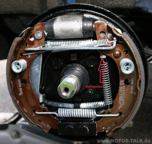

Themenstarteram 16. März 2016 um 20:31
den Lupo habe ich letzte Woche für den Junior gekauft und seitdem mit Handbremse geparkt. Heute wollte der Junior losfahren, aber die HB sitzt bombenfest. Selbst probeweises Anfahren vor oder zurück brachte keine Verbesserung. Nach dem Lesen verschiedener Beiträge werde ich morgen versuchen mit leichten Schlägen auf die Bremstrommeln das Problem zu beseitigen.
Da ich aber eine dauerhafte Lösung wünsche, meine Fragen:
Was soll man alles erneuern?
Handbremsseile?
Bremsbacken?
Bremstrommeln?
Radbremszylinder? (wahrscheinlich eher nicht, da nichts mit der Betätigung der HB zu tun)
Ich möchte dem Junior nicht zumuten, dass er immer ohne HB mit eingelegtem Gang parken soll. Ausserdem wohnen wir am Berg und somit müsste dann auch mit Lenkeinschlag geparkt werden.
Die HB soll dauerhaft funktionieren. Deswegen kommt es mir nicht auf ein paar Teuro für neue Teile an.
ergänzend muss ich noch sagen, dass sich die HB bei meiner ersten und bisher einzigen Fahrt letzte Woche, ziemlich weit ziehen konnte bis sie fest war.

Moin,
vor irgendwelchem Klopfen erstmal mit einem Schraubendrehen die Nachstellkeile zurücksetzen (Radmutter rausdrehen und Loch rechts etwa auf zwei Uhr bzw. links auf zehn Uhr drehen und dann mit Schraubendreher von unten nach oben hebeln) und dann mit einer Zange die Handbremsseile versuchen zurückzuziehen, sonst kann sich da gar nichts lösen, wenn das richtig schön angerostet ist. Ich gehe davon aus, daß auch die Seile fest sind. Keinesfalls der Bremstrommel mit Gewalt (Kuhfuss) beigehen, da machst du mehr kaputt (z.B. die Nabe, ABS Ring...).
Die Teile kosten nichts, am besten alles incl. Radbremszylinder erneuern, auch die Handbremsseile. Meine waren so gelängt, daß der Vorbesitzer schon 2 Muttern untergelegt hat, um die Handbremse uberhaupt noch einstellen zu können.

Bevor Du die Trommel mit maßvollen Schlägen von der Seite bearbeitest, um die Backen zu lösen, solltest Du die eine 6mm Senkkopfschraube, mit der die Trommel am Radlager fixiert ist, entfernen. Dadurch bekommt die Trommel etwas mehr Spielraum, um sich von der Aufnahme des Radlagers zu lösen.
Wenn sich gar nichts rührt, hilft nur ein großer Abzieher, mit dem man die Trommel von den Backen ziehen kann, zur Not auch über eine hinterdrehte Kante in der Trommel. Neue Backen mit Belägen und Federn werden danach ja wahrscheinlich sowieso drauf kommen.

@Poelle schrieb am 17. März 2016 um 12:17:52 Uhr:
...(Radmutter rausdrehen und Loch rechts etwa auf zwei Uhr bzw. links auf zehn Uhr drehen und dann mit Schraubendreher von unten nach oben hebeln)
Habe mal zur Orientierung ein Bild mit Hinweispfeil zum Nachstellkeil eingestellt, um zu sehen, wo man ggf. mit einem Schraubendreher ansetzen müsste.
Bei nur eingeschliffenen Trommeln kommt man nach dem Hochdrücken meist gut über die Kante, aber wenn die Trommel auch noch komplett fest sitzt, dann dreht man da nichts. Da muss man bei nur vier Löchern schon Glück haben, dass am rechten Rad ein Loch auf zwei Uhr bzw. am linken Rad ein Loch auf zehn Uhr steht.
Viel Glück und gutes Gelingen !
Hinten-rechts
Themenstarteram 17. März 2016 um 15:35
Die HB ist wieder funktionsfähig wie sie soll.
Als erstes heute morgen jeweils zwei Schläge mit Ratschenverlängerung und Hammer auf die Bremstrommeln. Sofort war die Blockade weg. Die gestrigen Anfahrtsversuche mit dem 1. und dem R-Gang brachten seltsamerweise keinen Erfolg.
Dann ab in eine befreundete Werkststt auf die Bühne und Bremstrommeln runter. Eine schlechte Bremse sieht anders aus. War alles augenscheinlich okay.
Trotzdem sofort Bremsbacken, Federnsatz, Radbremszylinder von Jurid und Handbremsseile von ATE gekauft.
Die Trommeln mit Schmiergelleinen leicht bearbeitet und das Ganze neu montiert, Bremse entlüftet und gut.
Arbeitszeit 2,5 Std. Jetzt bin ich mal gespannt wie lange das Zeugs funktioniert.
Laut Aussage des Vorbesitzers wurd das Ganze letztes Jahr Juli auch schon gemacht. Vermutlich sahen die Beläge und das Drumherum deswegen noch gut aus.
Jedenfalls bin ich jetzt sicher, dass das Gelumpe wirklich neu ist.
