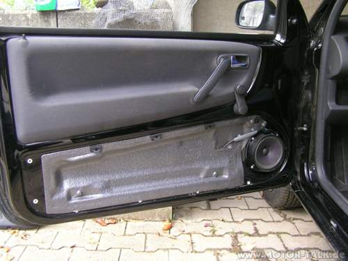

Hier sind 2 Fotos von der Fahrertür eines Lupo mit entfernter, unterer Türinnenverkleidung (Türpappe) und dem Lautsprecher.
Im "So wird´s gemacht" ist leider nicht angegeben, wie die Lautsprecher geschaltet sind. Was für ein Radio ist eingebaut?

So sehen die Verkleidungen also aus, wenn man die nicht 10x ab und wieder drauf gemacht hat (elektrische Fensterheber.....). Nett.
Die Weiche ist angeblich in den Boxen integriert. Ob die Boxen in Reihe oder parallel geschaltet sind weiss ich nicht, aber probier doch mal aus den Tief/Mitteltöner abzuklemmen und guck ob dann noch was aus dem Hochtöner piepst. Falls ja, trennen die sich wohl irgendwo.
Ich würde auch mal was an die Boxen anschliessen. Altes tragbares Radio oder so. Irgendwas mit genügend Bums.

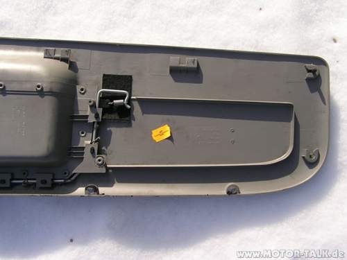

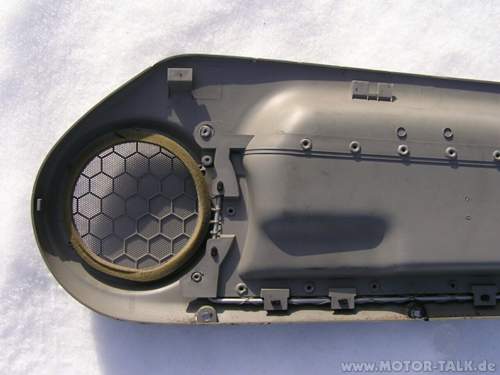

hier sind Du noch mehr Fotos von der Rückseite der unteren Türpappe (Fahrerseite). Der Ausbau ist recht einfach.
Falls Du das Buch hast "So wird´s gemacht", dann kannst du auf der Seite 289 nachlesen.
