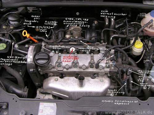

Hallo Motortalk-Freunde,
da ich derzeit mich intensiv mit der elektronischen Funktionsweise (Sensoren/Aktoren) meines Lupos beschäftige (er stottert), und mir einige Steckverbinder von der Bezeichnung noch nicht klar sind, habe ich ein Foto vom Motor gemacht und die entsprechenden Steckverbinder aus freien Stücken von 1. bis 5.numeriert.
Schön wäre es, wenn jemand zu den Nummern (1-5) die Bezeichnung der Steckverbindung angeben könnte.
Ideal wäre es, wenn jemand die Bezeichnung aus dem Schaltplan angeben könnte.

1. N80
2. G71/G42
3. PCV (Teil der Kurbelgehäuse/Zylinderkopf Ent- und Belüftung)
4. und 5. Bin ich mir nicht sicher. Eins von beiden ist glaube ich G130. Ich glaube die 4 war es, was dann aber die 5 ist weiß ich jetzt aus dem Stegreif auch nicht.
MFG 1781 ccm

Mein Foto habe ich sofort ergänzt und füge es wieder bei.

Salü !
Der G 40 auf dem Bild , ist es nicht der NW-Positionssensor ?
Der Stecker zur Drosselklappeneinheit , ist er nicht 8 Polig ? bzw. 7 Polig
Wie äußert sich dein stottern des Motors ?
Gruss Lupolas !

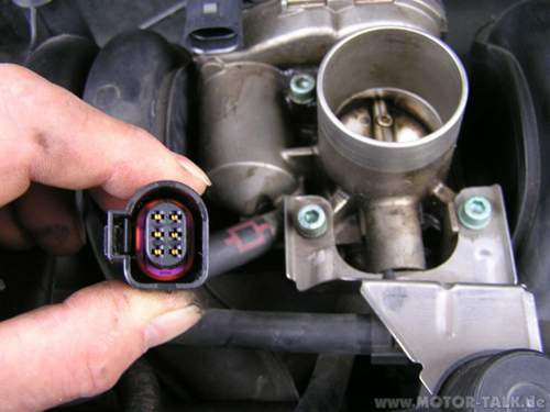

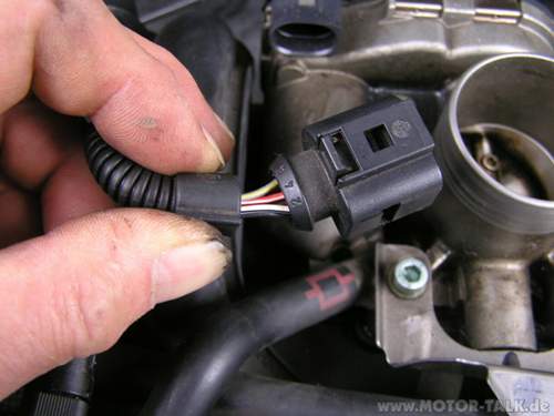

Hallo lupolas,
danke für Deine Antwort. Der Stecker für die Drosselklappensteuereinheit ist tatsächlich (zumindestens bei meinem ANV) 6-polig (siehe Fotos).
Übrigens habe ich mein Foto (Bild 8) mit den Beschriftungen noch ein wenig ergänzt, und zwar um das Blockschaltbild der Drosselklappensteuereinheit.
Für jeden Kommentar dazu bin ich dankbar und würde mich freuen, wenn jemand noch die Bezeichnung für die, von mir bezeichneten Steckverbindungen 4 u. 5. nennen könnte.
