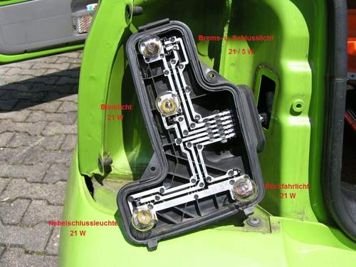

Hier ist ein Bild vom geöffneten Lampenhalter -allerdings von der Fahrerseite. Man kann darin die PIN-Belegung des Steckers sehen.
Von der Beifahrerseite habe ich leider kein Foto.

Hallo quali,
habe dein Foto mal etwas beschriftet.
Wegen der Bemerkung des TE "Das Schlusslicht leuchtet weiter unten" vermute ich allerdings, dass andere Rückleuchten (FK ?) verbaut wurden.

Hallo
Talker1111
vielen Dank für die Beschriftung. Das beschriftete Foto habe ich gleich zu meiner Lupo-Foto-Sammlung getan.
