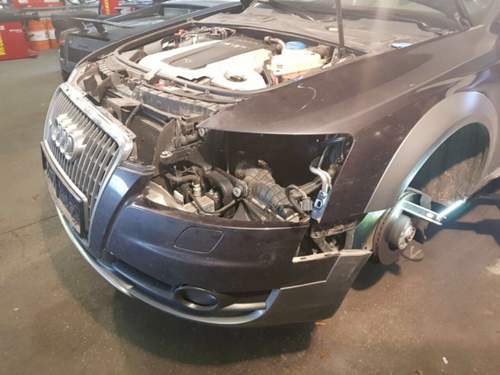

Hab eine Frage zur LWR in meinem A6, da ich leider nirgendwo eine Lösung gefunden habe..
Und zwar leuchten meine Xenons meiner Meinung nach seit dem letzten Werkstattbesuch zu hoch.
Ist es normal, dass vorne links der Hebel des LWR- Sensors nach hinten zeigt? - sollte der nicht nach vorne zeigen?

Hast du in der Werkstatt mal gefragt ob was verstellt wurde?
Hast du Fehler der LWR im FIS ?
Gehen Sie bei Licht an runter und wieder hoch?
Nein hab noch nicht nachgefragt. Damals wurden die Querlenker/Koppelstangen/Achsschenkel und Aggregateträgerlager getauscht.
Fehler hab ich keinen im FIS.
Ja, beim Start fahren die Lichter runter und wieder hoch...
Die LWR kann nur vom oberen Anschlag, der manuell justiert wird, nach unten absenken. Natürlich kann sie auch dann wieder zurück nach oben fahren, aber eben nicht weiter, als die Justierlage.
Das bedeuted, dass die Scheinwerfer eigentlich gar nicht zu hoch leuchten können, wenn man sie nicht manuell verstellt - verstehe ich das richtig?

Der Scheinwerfer ....muss aber vorher per Software in Diagnose gestellt werden damit er manuell verstellt werden kann. Dann wird die Einstellung (mit VCDS) gespeichert. Fertig
Stellst Du ohne Software dran rum reagiert er nicht bzw stellt sich ständig nach.. so meine Erfahrung

Der Hebel am Sensor soll in Fahrtrichtung zeigen. Sprich: auf dem Bild ist er falsch ein- bzw. zusammengebaut.
Nach dem Aus- und Einbau sollte man auch immer die Leuchtweite prüfen und ggf. korrigieren. Hier ist es bei Fahrzeugen mit automatischer LWR egal, wie das Auto steht. Eine "Diagnosestellung" gibt es meines Wissens nicht.

Habe versucht den Hebel um 180 Grad zu verdrehen...
Wenn dieser dann in die Fahrtrichtung zeigt, schaff ich es aber irgendwie nicht mehr das Gestänge im Querlenker einzufädeln...
VCDS hab ich gerade keins bei der Hand
MfG Patrick
Warum sollte jemand den sensor ausbauen und wieder falsch einbauen wenn er sorum garnicht eingehangen werden kann ?
Wenn er so montiert und justiert wurde dann passt das auch so... mach ihn nicht jetzt noch kaputt mit deinem verdrehen ?!
Fehlerspeicher auslesen...wenn drin steht "nicht angelernt" dann wie im Bild oben einmal anlernen und speichern (vorher natürlich korrekt einstellen)
Vielleicht, weil er beim Zusammenbau von Querlenker/Aggregateträger etwas falsch gemacht hat und deswegen der Sensor nicht "richtigherum" passt?
Möglich ist alles... Aber so wird das auch nichts (ohne VCDS)

VCDS - oder was für ein Werkstatttester auch immer - kann aber nicht ändern, dass der Sensor in DIESER Einbaulage genau verkehrtherum reagiert. Federt hier die Vorderachse aus, regelt das Steuergerät die Leuchtweite größer, federt die Vorderachse ein regelt es die Weite kleiner. Und das muss halt umgekehrt.
Also bei mir zeigt der Hebel definitiv nach vorne!
Da hat dann deine Werkstatt sich geirrt bzw. falsch zusammengebaut.
