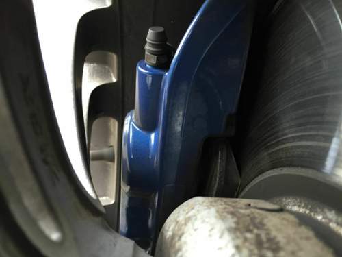

Hallo wollte nur mal nachfragen wie ihr zufrieden seit mit der optionalen M Bremse ?
Netter Gimick oder hilfreich ab > 200 PS Motoren ?
Danke im voraus für eure Meinungen.
Finde dass bis jetzt im Forum nur wenig darüber gesprochen wurde....

Ahoi, also zum Zufriedenheitsgrad kann ich nichts sagen, habe sie nachdem ich mich drüber informiert habe nicht bestellt. Die M-Sportbremse (welche man ja im normalen SA-Katalog findet), dient zu 90% der Optik, deswegen auch der geringe Aufpreis.
Es gibt aber noch eine M-Performance Bremse, möglicherweise packt die nochmal besser zu als die Standardbremsanlage, kostet aber auch dementsprechend mehr. Ich hab die Serienbremse geordert, ist ja schon die Große für mich.
http://www.leebmann24.de/...8-bremsanlage-1er-f20-f21-3er-f30-f31.html
MfG
Wenn man eine wirkliche Verbesserung der Bremswirkung und Standfestigkeit haben will, muss man zur Performance greifen.
Die Sportbremse sieht einfach nur gut aus, bringt aber im täglichen Betrieb nicht wirklich was.
Grundsätzlich kann man aber sagen, dass die Serienbremse genau so dimensioniert ist, wie es die Leistung des Autos verlangt, denn ab dem 328 ist schon eine größere Bremse verbaut.

Also ich fahre sie jetzt seit ein paar Monaten und bin insgesamt sehr zufrieden damit.
In erster Linie dient sie dabei sicherlich der Optik, besonders bei großen Felgen.
Die etwas bessere Dimensionierung der Bremse macht sich im normalen Fahrbetrieb nicht bemerkbar und dürfte eine untergeordnete Rolle spielen, weil die serienmäßige Dimensionierung auch schon mehr wie ausreichend ist.
Größere Bremsen machen sich bei extremer Belastung positiv durch größere Standfestigkeit bemerkbar.
Die Performance Bremse ist hier noch ein Tick besser, aber auch noch teuerer. Hier muss jeder nach seinem Geldbeutel und auch nach seinem Geschmack entscheiden.
Passt jetzt vielleicht nich ganz hierher, aber ich wollte trotzdem kurz meine Erfahrung kundtun. Ich fahre ja einen 2010er E91 320d (Serie 184PS) und habe vor gut 1 Jahr die BMW Performance 6-Kolben Bremsanlage (nur auf der VA) verbauen lassen (die goldene) und der Unterschied ist gewaltig!! Bei normalen Bremsvorgängen mag die Serienbremse völlig ok sein, wenn man jedoch öfters mal schneller unterwegs ist (BAB) ist es ein Unterscheid wie Tag und nacht. Die Verzögerung ist brachial im Vergleich zur Serienbremse. Vor allem kann man öfters stark bremsen (kein Fading) als bei dem Serienteil. Und optisch sieht sie natürlich auch um Welten besser aus. ;)
Wenn das also bei der Exx Baureihe schon so ein Unterschied war gehe ich mal davon aus, dass das bei der Fxx Baureihe ähnlich ist. Ich werde demnächst auf den M135i wechseln und auch der bekommt wieder die Perf. Anlage verbaut (für 2.140€ inkl. Einbau).
