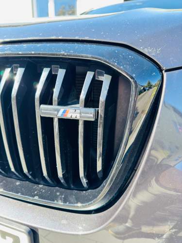

aus irgendwelchen Gründen, ich vermute die blöde Waschstraße war es, fehlt mir vorne am Kühlergrill das Emblem.
Irgendwie werde ich nicht fündig für das richtige Ersatzteil.
Kann mir hier jemand helfen?
Vielen Dank für eure Mühe.

Schau mal bei Leebmann24. Da gibt es einen Punkt Embleme und Schriftzüge. Dort sollte das dabei sein.
Links sieht es etwas zerkratzt aus. Denke eher per Schraubendreher rausgebrochen und geklaut.

(Man beachte die silbernen Streifen links und rechts neben dem M)
.jpg
Ich habe jetzt mal ein wenig recherchiert. Es hat den Anschein, als gäbe es dieses Logo nicht separat zu kaufen, sondern nur fertig montiert auf dem Ziergitter, in diesem Beispielfall im Carbonrahmen
https://www.leebmann24.com/.../...ce-ziergitter-rahmen-carbon-10013163
Ich habe auch bei Etsy und AliExpress gesucht, leider ohne Erfolg.
Die Beschädigung an Ihrem Fahrzeug deutet darauf hin, dass das Logo fest mit dem Ziergitter verbunden war und mit Gewalt herausgebrochen wurde. Eine Beschädigung in einer Waschstraße erscheint mir unwahrscheinlich.
Letzte Woche habe ich auf dem Parkplatz von BMW Hubauer in Landshut einen X3 M gesehen, auch dort fehlte das M Logo auf dem Ziergitter, und auch dort war der Untergrund mechanisch beschädigt (verkratzt). :-(
Trotzdem viel Erfolg bei der weiteren Suche

Ich konnte es auch nicht finden und habe mit Leebmann telefoniert, das gibt es nicht einzeln zu kaufen.
Wenn ich es wieder haben möchte, muss ich die komplette Niere für 200€ aufwärts neu kaufen. Ärgerlich, naja der Aktienkurs ist schlecht, da muss man ja irgendwie Umsatz generieren :D

Das Problem des Originalteils ist, dass es mehrteilig ist. Das wurde Dir garantiert von einem Vandalen abgerissen, von alleine geht das nicht runter.
Aufschlussreiches Foto, das umso mehr darauf hindeutet, dass jemand beim Entfernen des Emblems Gewalt angewendet hat

Ich habe mir eine gebrauchte silberne Niere mit Emblem bei Kleinanzeigen für unter 40€ gekauft.
Das Emblem abgemacht und bei mir drauf geklebt.
Ja tatsächlich geklebt, das Emblem ist original mit doppelseitigem Klebeband montiert, da rastet/klickt nichts ein. Von hinten sieht man silberne Stückchen, die sind aber nur da um die Position richtig hinzubekommen. Die klicken nicht ein.
Ich habe es jetzt genauso wie die Ingenieure von BMW an einem 100k Auto mit doppelseitigem Klebeband und Sekundenkleber bestätigt.
Eine Frechheit das es diesen 20cent Artikel nicht als Originalersatzteil gibt. Ebenso wundert es mich, dass bei dieser „Montage“ nicht schon mehrere der Emblem in der Waschstraße flöten gegangen sind.
Bitte die Kalkflecken ignorieren, hatte keine Trockentücher bei der SB-Wäsche dabei. (In die Waschstraße fahre ich nicht mehr).
