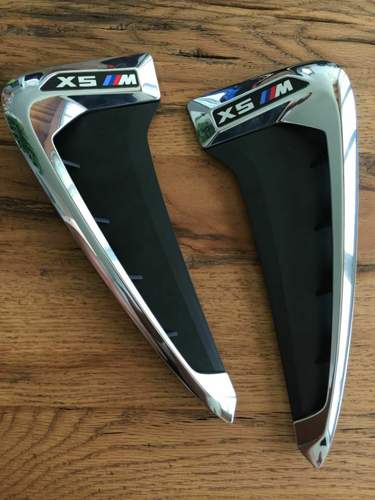

Habe im Zubehörkatalog zum X5M einen schwarzen Air-Breatheraufsatz gefunden. Passt der auch auf einen normalen X5? Müsste eigentlich oder?
Dieser würde das Aussendesign gerade bei Farbe Weiss nochmals etwas abrunden.
Hier noch der Link zu dem schwarzen Air-Breather:

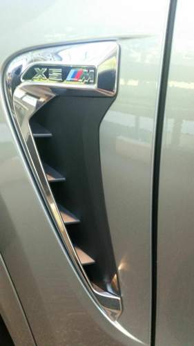

passt leider laut Aussage BMW Werkstatt nur auf M5 F85

Diese gibt’s nur für die M-Modelle. Da die M’s nochmals eine andere Wölbung der Kotflügel haben, gehe es laut BMW auch nicht um diese auf den anderen Modellen zu montieren.
Schon interessant, dass die M-Modell einen anderen Kotflügel haben sollen gegenüber der normalen Serienproduktion des X5. Warum das so gemacht wird, ist mir nicht ganz klar? Der F85 ist nicht ein komplett anderes Auto als der F15 oder?
Hat jemand mal die Ersatzteilnummer der Seitenwand vorne zwischen F15 und F85 verglichen?
Sind verschiedene hab nachgesehen.

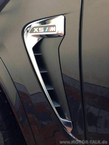

Die Verbreiterung wird meiner mit M-Paket auch haben, aber darum geht es nicht. Es sind andere Kotflügel (der Teil wo der Air Breather Schlitz ist)

Hallo, also ich habe die Teile (verchromt) bei meinen verbaut, obwohl alle behaupten es würde nicht funktionieren.
Die unterschiedlichen Kotflügel Nummern hängen damit zusammen das beim M hier ein paar bohrungen für die Befestigung gesetzt sind. Das Performencteil hat also entsprechende Stifte auf der Rückseite.
Diese habe ich entfernt und die Teile mittels guten doppelseitigen Klebeband befestigt, funktioniert Einwandfrei.

Interessant, bin auch drauf und dran, die verchromten an meinem F15 zu verbauen. Weisst du zufälligerweise die Teilenummern? Ich konnte sie im Ersatzteilkatalog bisher nicht finden. Danke!

Das ist doch ein super Hinweis! Danke dafür ;-)
Somit ist nicht der Kotflügel anders geformt, sondern er ist anders wegen den Stiften.

Hallo, suche ich morgen raus, hab die Rechnung im Büro.
