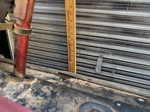

mein Kühler hat den Geist aufgegeben.
Ich wollte mal fragen, ob es nun möglich ist, einen größeren einzubauen, da ich den originalen für zu klein halte.

Wie kommst Du darauf, der Kühler sei zu klein? In Europa genügt er - selbst in Südspanien oder -Italien. Ein Sonderfall wäre evtl., wenn Dein Auto aus den USA stammt. Dann müsste man das vielleicht anschauen.
Falls bei Deinem Wagen mal der Kühler gekocht hat, ist entweder eine der Dichtungen undicht, sodass der Druck bei >100°C nicht gehalten wird, oder der Motor hat eine marode ZKD. In beiden Fällen müsste es repariert werden und ein Kühler würde nicht helfen.
Ich habe mit im Sommer im Stadtverkehr manchmal eine zu hohe Temperatur. Gekocht hat er nie, aber nun ist er hin(verliert Wasser).
Was ist zu hoch?

Zum Thema, größerer Kühler, ja klar geht das.
Breiter ist am einfachsten, die Schlauchanschlüsse müssen nur auf der entsprechenden Seite sein.
Dann brauchst Du neue Schlauche weil ja die Position der Anschlüsse weiter vom Motor weg ist.
Die Plastikverkleidung rechts und links muss auch neu.
denn sonst pfeift die Fahrtluft am Kühler vorbei.
Die Luft geht den Weg des geringsten Widerstandes und das ist ohne die Verkleidung am Kühler vorbei und nicht durch den Kühler durch.
Die Verkleidung um den Lüfter muss auch neu, weil ja der größere Kühler breiter ist.
Hast Du dieses Luftleitblech im den Lüfterventilator nicht wirbelt der Lüfter nur Motorraum Luft umher aber saugt keine Luft durch den Kühler durch.
Ist der größere Kühler höher, musst Du die Traverse unten ersetzen gegen eine tiefere wie bei Autos mit Klimaanlage.
Die Traversen kosten ca 50 Euro plus 70 Euro die zusätzliche Querversteifung.

Also im Normalbetrieb ist die Temperatur im Soll,lediglich bei Stop & Go macht sie Probleme.
In den Threads zum Thema hohe Temperatur gibt es hinreichend Lösungsvorschläge mit zusätzlichen Schalter usw.
Ich möchte aber, da der Kühler eh im Ar... ist, einen größeren Kühler einbauen, um diese hohen Temperaturen zu vermeiden.
Die hohen Temperaturen sind aber nicht normal. Da liegt irgendwo ein Problem vor. Das wirst du auch durch einen größeren Kühler nicht beheben. Denn du siehst ja dass er funktioniert sobald du fährst.

Natürlich ist der Kühler bei diesen Motoren (Benzin) unterdimensioniert. Du kannst den Kühler vom zB. 200D einbauen. Hab ich bei meinen Fahrzeugen auch so gemacht. Sogar in meinen 190er passte er ohne Probleme.
Und den Lüfter Schalter vorher prüfen.
Klingt nach defekten Schalter.
Wenn ich mich recht erinnere kann man nen Schalter einbauen der 5 Grad früher schaltet...

Das deutet eher auf die Wapu oder den Kühlerventilator. Ich hatte bei meinem E280T den Fall, dass der auf 119°C (!) ging. Da habe ich natürlich sofort abgestellt. Die Kontrolle ergab, dass die beiden grossen Lüfter-Ventilatoren am Ende waren. Ausgetauscht, und seitdem ist bei 110°C - Stau bergauf - Schluss.
Ich denke nen Kühler für Klima(hab einen Schalter ohne Klima) mit dem von dir beschrieben Material sollte das Problem beheben
Was willst du denn denken, worüber sich ganze Ingenieursabteilungen nen Kopf gemacht haben, was hunderttausende von KM Probegefahren wurde unter Bedinungen von denen du nicht mal träumen kannst und dann für passend befunden wurde ...
Reparier was kaputt ist und fertig.
Das die Kühlerleistung reicht, merkt man doch, wenn man zügig fährt und die Temperatur normal ist. Wenn er im Stand ohne entsprechenden Fahrtwind zu warm wird, und das wäre ohne Klimaanlage knapp 100 Grad, ist schlicht und einfach der Thermostatschalter oder die kupplung hin.
