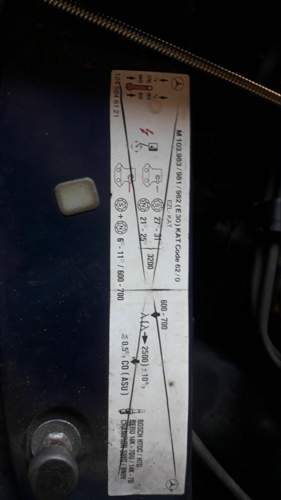

Nun ein Schließwinkelmesser von Bosch besorgt und nun herrscht Verwirrung ...
was ich gemacht habe: Erstmal warmlaufen lassen.
Dose X11 Pin 3 als Plus und Masse von Mutter des Stoßdämpferlagers. (Pin2 Masse ergibt die gleichen Werte)
SWM auf Calb. gestellt und 100% bzw 0 eingestellt.
SWM auf Schließwinkel gestellt.
Zündung an: 46%
Leerl. : 58-62%
2500 U/min. 84-88%
In den Anleitungen steht es soll um 45 schwanken ? bei mir nicht und bei Zündung an soll es 70% sein? auch nicht.
Mache ich da etwas komplett falsch? was übersehen? oder noch ein oder mehrere Bauteile defekt?

Ich bitte um Aufklärung, kann man nur ganz bestimmte Schließwinkelmesser nicht benutzen oder meinst Du, die kann man generell alle nicht benutzen? Denn das würde tatsächlich sehr vielen Beiträgen im Internet wiedersprechen, selbst in der WIS werden Schließwinkel für die Einstellung bzw Prüfung des Gemischs bei Leerlaufdrehzahl angegeben, für den M103 ein Regelbereich von 35-45% bzw 21-27° Schleißwinkel.

Ob richtig angezeigt wird teste ich immer mit „nur Zündung ein“.
Dann sollte ein fester Wert (glaube 70%) angezeigt werden. Damit kann ich sicherstellen dass ich nicht verpolt habe.
Richtig, 70% bedeutet Fehlercode Drehzahl fehlt.

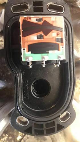

nachdem ich gestern noch einiges im Netz dazu gelesen hab, hatte ich den EHS gemessen ... sollte gleichmäßig ansteigen und am Ende etwas absacken - bei mir gleich 3 Absacker am Anfang - dachte das wird der Übeltäter sein.

Das Poti ist auch bei der Messung nicht relevant. Das kann an x11 nicht geprüft werden.

Er hat nach seiner Beschreibung den Poti gemessen und nicht das EHS.
