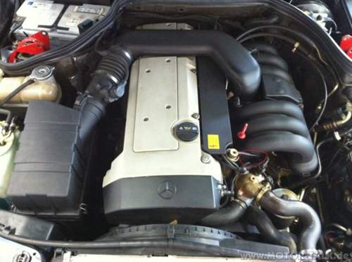

hallo an das forum,
naja fahre nen e320 automat limo 95er baujahr.. da ist mir im stand beim laufendem motor, wenn ich vor dem motor stehe mit offener haube, so permanentes zisch geräusche aufgefallen..genau konnte ich nicht lokaliesieren es kommt aber sicherlich vom ansaugkrümmer..vielleicht ist die frage für den kenner easy mir ist jedenfalls merkwürdig.. muss ich damit rechnen das da was undicht ist oder ist dieses geräusch normal und ich täusche das zischgeräusch mit dem sauggeräusch??

hi,
also den hörst du im stand beim laufendem motor.. ein unterdruckschlauch sieht man direkt und die geht zum benzindruckregler..an dem schlauch bin ich mit dem finger entlanggegangen so dass das zischen aufhören könnte aber fehlgeschlagen. das ohr hab ich direkt auf das ansaugkrümmer gelegt, und da hört man es deutlich das es von dort irgendwie kommt.. ich werd bei nächster gelegenheit mit bremsreiniger ma rumsprühen, nicht das er falschluft zieht?? KLR hab ich noch nicht verbaut..muss ich auch noch machen nur die dinger sind so teuer! wie kann man den testen ob diese resonanzklappe funktioniert oder dicht ist??
gruß hakan
Themenstarteram 16. Dezember 2010 um 22:58
ich habs auf dem bild markiert welches ich ma zum teil getestet hab..wo gibt es denn noch unterdruckschlauch??

Die markierte Stelle habe ich bereits gecheckt, ist dicht!

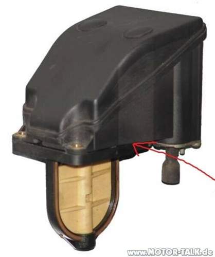

Themenstarteram 7. Juli 2011 um 23:33
hi leuts,
ja das problem ist gelöst..zv lief auch vorher und läuft auch heute wunderbar..
also wie vermutet hatte es irgendwas mit der resonanzklappe zu tun. ich hab die drunter liegende grüne dichtung erneuert und es fehlte eine ringförmige dichtung, die zwischen der der klappe selbst und der box oben drauf sitzt..siehe bild
gruß hakan
