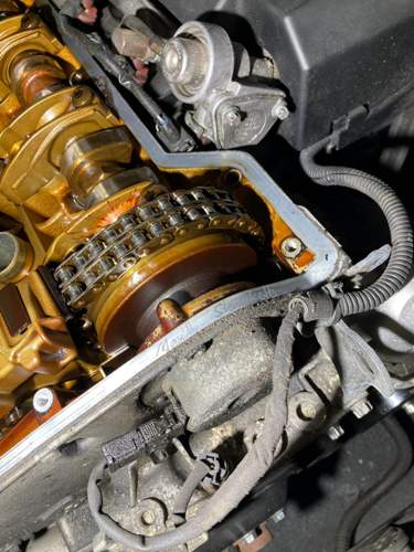

Ich wollte letzte Woche das Auto waschen fahren, jedoch fiel mir beim Start ein relativ lautstarkes Rasseln auf das mit der motortemperatur immer leiser wurde. Erst bei und die 85 grad war das rasseln fast garnicht mehr rauszuhören. Man konnte das rasselt eindeutig raushören 2-3 min lang. Also habe ich den ventildeckel abgebaut und konnte feststellen das die steuerkette Gespannt war obwohl der Motor kalt und aus war. An den kettenrädern war kein Verschleiß zu erkennen genauso auch bei der lauffläche der Kette.
Erste Frage: müsste die Kette nicht im Stand nicht etwas lockerer sein? Der kettenspanner spannt doch erst bei genug Öldruck
Ich hatte den Motor zuvor auch ohne Riemen also ohne nebenaggregate gestartet und es war nichts zuhören.(der Motor hatte da 35 oder 40 grad Temperatur)
Ich hatte auch vor ein paar Wochen die komplette spannvorrichtung des Riemens ersetzt
Zweite Frage: wie soll ich als Nächstes vorgehen? Alle anderen nebenaggregate machen bei drehen mit der Hand keine Geräusche.

Die Kette steht auf Zug , vor allem zwischen den Nockenwellenrädern , das kann man per Hand kaum feststellen , ausserdem ist im Spanner eine Feder , die eine Grundspannung erzeugt .
Vielleicht gibt es noch bessere Hinweiße von anderen .
Am Allerwichtigsten ist , das wenn du den Spanner austauschst , du
1. Den richtigen besorgst , es gibt glaube ich 3 verschiedene
2. in richtig einbaust
Wir hatten das am Anfang nicht gewusst/beachtet, das hat uns 2 Zylinderköpfe gekostet , wegen , durch überspannung , gebrochenen Nockenwellen , Lehrgeld gezahlt als Hobbyschrauber :).
Es gibt nur einen. Der Rest passt. Ja, Achtung beim Einbau.
Die Kettenspannung macht aber keinen Sinn, Es müsste eher umgekehrt sein. Es sei denn der Motor ist verdreckt und bekommt erst dünneres wärmeres Öl in den Kopf. Sieht aber nicht so aus.

Moin, war jetzt wieder beim Auto und hab einmal ein Video ohne Riemen und einmal mit gemacht.
Das Video ohne Riemen geht so 25 sek da hört man garnichts.
Als ich aber den Reimen draufgemacht habe und den Motor startete, hat man 4-5 Sekunden nichts gehört. Erst danach hat es wieder angefangen.
Mir ist auch aufgefallen, als ich die Riemenscheibe des klimakompressors etwas wackelte, ein bisschen spiel zuhören war. Die Scheibe dreht ich auch komplett frei wenn ich daran drehe. Sie läuft als würde die garkeinej Widerstand haben, also sie dreht sich sehr lange.
Also ich bin mir immer mehr sicher das es irgendwas mit dem nebenaggregaten zutun hat.
