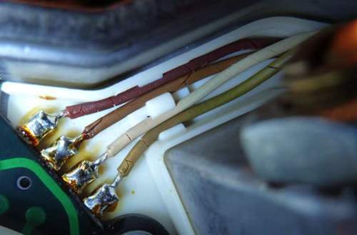

Hallo, bei mir steht gerade ein m111 eines bekannten. Fehler 7 und 8 tauchen immer wieder im Speicher auf. Also leerlaufsteller und leerlaufregelug defekt. Angeblich hat der Wagen nen neuen Kabelbaum bekommen und eine andere DK. Die alte liegt noch mit kaputtem Kabel im Kofferaum.
Die eingebaute DK schnarrt manchmal ganz seltsam, da habe ich die schwarze Kappe aufgemacht. Wenn ich dann Zündung oder den Motor anmache und die gerade schnarrt, dann zittert der kleine Stellmotor fürchterlich hin und her. Habe irgendwo widerstandswerte für die beiden innen verbauten Potis gefunden.
Poti 1 zwischen bin 1 und 7 bzw pin 1 und 3 verlaufen schön gleichmäßig. Bei poti 2 kann ich gar nichts messen (pin 2 und 7 bzw pin 2 und 3). Also dk defekt?
Was hat es mit den Fehlermeldungen auf sich. Fehler 7 verstehe ich noch, aber was ist mit 8. was bedeutet das?

Hallo Matthias.
Fehler 8= Leerlaufregelung-Fehlfunktion
Mögliche Ursachen= Kabelbaum,Stecker,Falschluft,Luftmassenmesser,Drosselklappe schwergängig/klemmt
Fehler 7 und 8 sind im Endefekt das gleiche.
Wie verhält sich den der Motorlauf? normal oder eiert der im Leerlauf rum?
Normalerweise,bei Zündung an, sollte der Stellmotor gar nichts machen.
Schon mal die Kabel angeschaut?? Manchmal wird der MKB erneuert,aber das Kabel der Drosselklappe nicht.
( eventuell porös und dadurch nen Kurzschluss drin.)
Ich würde mich da mal langsam rantasten,sonst endet das schnell im Teileweitwurf!!
Gruß,Steffek

Habe nochmal die Widerstände der DK Potis gemessen. Nun habe ich auf PIN 2 und 7 doch einen widerstand. Dieser ist aber bei jedem Bewegrn der DK anders . Mal 3 kOhm und mal 7 MOhm. Hier stimmt doch auf jeden Fall was nicht. Auf Pin 2und 3 dasselbe Phänomen. Und da ich gerade auch noch blanke Kabel im angeblich neuen Kabelbaum gefunden habe, lasse ich das lieber, dann sollen die zu dem Typen fahren, der da jetzt schon rumgefummelt hat.
Hallo Matthias,
Das ist natürlich Mist,vielleicht wurden nur Teilbereiche erneuert.Wenn Du schon blanke Kabel findest,ist ein Kurzschluss nicht weit.Das erklärt vielleicht auch das schnarren des Stellmotors,obwohl der Wagen nicht läuft.
Gruß,Steffek
