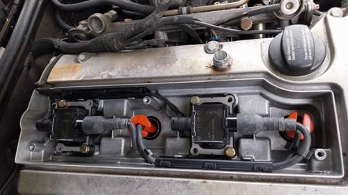

Wir haben die originalen Mercedes-Zündkerzen durch neue Beru-Zündkerzen ersetzt und alles blieb beim Alten. Die Zündkerzen sind trocken oder man merkt selbst, dass die Zündspulen nach 100.000 km und 28 Jahren immer noch die ersten sind und einige von ihnen sind auf der Seite, wo sie Risse haben, verlötet. Heute werde ich auch den Widerstand der Kabel messen.

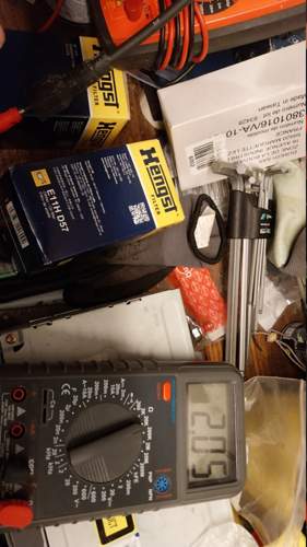

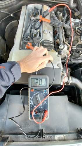

wie ich vermutet habe. Der Motor läuft etwas unruhig, ebenso die Drehzahl. Als ich den Widerstand der Kabel gemessen habe, fiel mir auf, dass eines einen Wert von weniger als 2 kOhm anzeigte.
M111
1.94
2.0
Passt beides, sagt nur wenig aus ;) . Wenn die Isolierung beim Widerstand im Zündleitungssatz defekt ist, dann geht der Funke da durch.

Ich habe heute neue Spulen und Kabel eingebaut. Der Motor reagiert beim Fahren viel besser auf das Gaspedal als zuvor, ich habe den Unterschied sofort bemerkt, aber die leicht unruhigen Drehzahlen im Leerlauf blieben gleich.
Als ich den Widerstand der neuen Kabel gemessen habe, waren alle korrekt und lagen über 2 kOhm. Ein Video vom Motor im Leerlauf ist beigefügt
