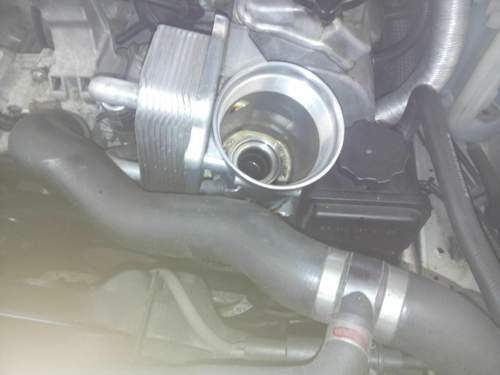

ich plane den Ausbau des Ölfiltergehäuses und frage mich, warum ich für die Mutter im Gehäuse einen Steckschlüssel mit 46er Weite brauche, der mindestens 150mm lang sein muss. Wie sieht diese Schraube aus?

Du kannst eine ganz normale 46er Nuss mit Verlängerung benutzen. Die Hohlschraube ist am Schraubenkopf nur etwa 8-10 mm hoch, sitzt aber unterm Ölfilter im Ölfiltergehäuse, ergo nur mit Verlängerung zu erreichen

Weil das Sechskant recht tief im Ölfiltergehäuse sitzt!
Ich glaube, das mit der länge von min. 150mm stammt aus einem Beitrag von mir!?
Es macht meiner Meinung nach wenig sinn, nur mitzuteilen welche SW die Nuß haben muss, wenn man auch noch eine entsprechend lange Verlängerung benötigt.., deshalb füge ich solche Info´s immer bei!
Ist doch blöd wenn man eine solche arbeit für irgendeinen Abend plant, die entsprechende Nuss besorgt hat u. dann feststellt das zum erreichen des Schraubenkopfes noch eine Verlängerung benötigt wird..!

Das sieht dann ungefähr so aus (Bild) nur, dass in diesem Fall eine Nuß mit SW 36 auf der Verlängerung steckt

1. Den Verschluss des Ölfiltergehäuses öffnen. Dazu haben wir eine Schlinge genommen, die man auf Spannung fixieren konnte. Mit einem anderen Gegenstand hätten wir wahrscheinlich den Verschluss beschädigt, weil der Kunststoff nichts so einen massiven Eindruck macht.
2. Ölfilter aus dem Gehäuse nehmen. Das bedarf vermutlich keiner weiteren Erklärung ;)
3. Die Mutter des Ölfiltergehäuses etwas lösen. Wie auf den Bildern zu sehen, geht das nur mit der Verlängerung. Die "Mutter" ist ja eigentlich eine Hohlschraube (siehe Bild).
4. Lösen der vier Torx- Schrauben am Wärmetauscher. Diese sind unterhalb etwas kniffelig angebracht, es empfiehlt sich eventuell ein Tuch zum auffangen drunter zu halten.
5. Hohlschraube im Gehäuse komplett raus drehen und das Gehäuse inklusive Schraube abnehmen.
6. Tausch der Dichtungen. Diese befinden sich sowohl unterhalb des Ölfiltergehäuses als auch an den Seiten zum Wärmetauscher. Vorher die Dichtungen etwas mit Öl benetzen.
7. Das Ganze in umgekehrter Reihenfolge zusammenbauen!

Wenn man die beiden Wasserschläuche am Wärmetauscher abnimmt und die Hohlschraube ausbaut, kann man Ölfiltergehäuse mitsamt Wärmetauscher abnehmen und die beiden Sachen in aller Ruhe auf der Werkbank voneinander trennen, was die Sache wesentlich einfacher macht.
Ist ja alles richtig!Nur die Hohlschraube(bei Mercedes im EPC "Stutzen"muss mit 70 NM angezogen werden.War gerade bei Mercedes und der Wert stimmt zu 100%
