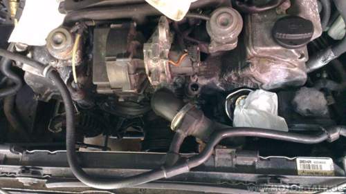

Hallo fahre einen E500 bj03
Vor cwca 1,5 wochen wurde ein Motor öl wechsel an meinem dicken durchgeführt.
( in der werkstatt von einem kumpel von mir )
Ich hatte von unten aus bemerkt das es im bereich klima kompressor genau auf der untersten schraube sich tropfen öl gebildet haben.
Bei genauer betrachten von unten sah ich das über dem klim.kompressor bis hin
Zum ölkühler es auch ölig ist,meein kumpel meinte,da das öl von oben nach unten
komme das eventuell der Praktikant beim einfüllen etwas daneben verschüttet hätte.
Von oben betrachtet war da leider nichts zu sehen
Er hat das ganze von unten her mit bremsreiniger gereinigt und meinte das wir das
trozdem mall im auge behalten sollen.
Heute habsn wir nochmal nachgeschaut und siehe da,es ist wieder an den gleichen
stellen öl nass von oben wo der ölkühler mit dem Kühlkörper nach unten verläuft
Bis hin zum klimakompr.Von obdn her ist wieder nichts sichtbar.
Mein Kumpel meinte das eventuell die ölwanne im vorderen bereich undicht ist,um
das prüfen zu können haben wir die schrauben des Kompressor abgeschraubt
und den kompr.nach oben gedrückt und festgestellt das die ölwanne dicht ist.
Da der 211er von unten her ziemlich verbaut ist und wir heute es zeitlich nicht
mehr schaffen würden verblieben wir so das ich demnächst das auto mal da
Lasse und er mal sich an die ursache herantaste
Meine frage wehre:
Ist es typisch am m113 die an undichtigkeiten wie am ölkühler oder an andere
Stellen leiden
Wenn ja wie ist voranzugehen
Das bild das ich mit einfüge ist das der motor ölkühler oder Getriebe ölkühler?gibt es da Dichtungen die ich Wechseln kann
Für zahlreiche Erfahrungsberichte wehre ich sehr dankbar
Ps:es wurden beim öl wechsel ca 7, 5lieter öl gefüllt mit Öl filter
auch das prüfen des Öl Standes ergab heute max.1lieter nachfüllen bis maximal
Stand

Wenn ich mich nicht irre, zeigen Deine Fotos den Wärmetauscher links neben dem Ölfiltergehäuse?
Ich hatte mal einen W210 mit dem 2,4 Liter V6 (M112), der mit dem M113 baugleich ist und einfach nur 2 Zylinder weniger hat. Ich hatte damals genau an dieser Stelle eine massive Ölundichtigkeit. Das Öl lief den ganzen motorblock hinunter und verteilte sich durch den Fahrtwind unter dem ganzen Motor bis hin zu den beiden Kats, sodass der Wagen an der Ampel immer nach verbranntem Öl roch.
Ist eine bekannte Stelle für Ölundichtigkeit.
Ich habe damals die Dichtungen selber getauscht. War preislich absolut im Rahmen und für jemanden, der keine zwei linke Hände hat, keine große Sache. Habe damals glaube ich zusammen mit Ölwechsel 2 Stunden gebraucht.
am 19. März 2013 um 22:31
Das kommt schon mal vor das er da anfängt zu siffen.
Kann recht schnell gewechselt werden.
- Ölfilter raus
- mit großer nuss 46 oder so, Ölfiltergehäuse vom Motor lösen
- jetzt die vier schrauben den Ölwasserwärmetauchers vom Ölfiltergehäuse lösen
- die Dichtung zum Motorblock und Ölfiltergehäuse wechseln
- die zwei Dichtungen zwischen Ölfiltergehäuse und Ölwasserwärmetauchers wechseln
Alles wieder zusammen bauen. Der Ölwasserwärmetauscher brauch nicht vom Kühlsystem gelöst werden. Die Schlauchklemmen bekommt man eh nicht ohne nerven Zusammenbruch runter :D. Hatte am WE bei meinen CLK alles raus aber auch nur weil die Wasserpumpe dann besser gewechselt werden kann.

Aber eine Frage habe ich noch das Bild das ich eeingestellt
Habe ist dochder Motor Öl kühler??? :):confused:
am 20. März 2013 um 15:39
jein, in der Warmlaufphase sorgt es das von Wasserkühlkreislauf das Motoröl schneller erwärmt wird und im heißen zustand unterstützt es die Öltemperatur mit hilfe des Wasserkühlkreislaufes zu senken.
Also ein geben und nehmen :D
Themenstarteram 9. April 2013 um 18:03
Update
Heute wurden insgesamt 2 Dichtungen vom kühler ausgetauscht die sind richtig
Hart ggewesen kein Vergleich zu den neuen
Werde die tage wieder beobachten ob alles dicht ist
Anbei ein Foto
