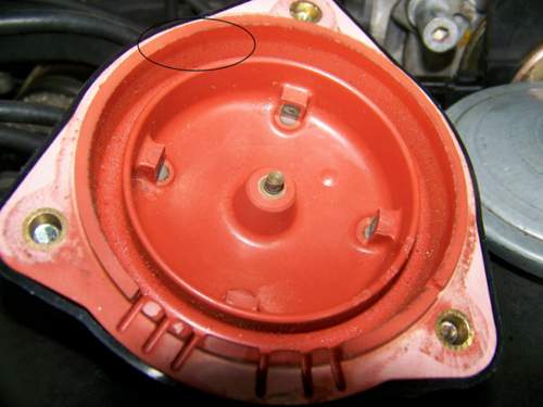

Hallo Ich frage mall hier da Ich glaube das hier noch mehr leute sind die selbst schrauben
Und zwar Ich habe einen W140 500er aus 91 orig 95TKM gelaufen
Das Fahrzeug läuft im Jahr ca 1000km Ich hatte dieses jahr bisher 2x Zündaussetzer
Ursache Verteilerkappe Ich hatte einen leichten schmierfilm in der rechten Kappe den habe Ich entfernt und sofort wieder gestartet und beide malle lief der Motor danach sofort wieder einwandfrei
Meine Steuerkette und alle Schienen so wie die Kappen und Finger von Bosch sind 2012 neu gekommen und auch die NW Simmeringe seit dem hatte Ich nie probleme
Laufleistung seit 2012 2500km

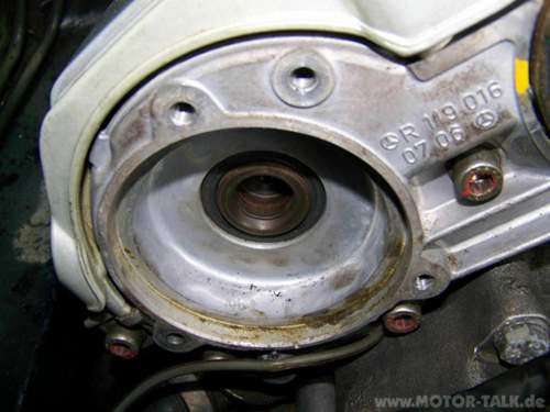

Nach dem Ich der Motor dan kalt war habe Ich alles demontiert also Finger und Halter
Um mir den Simmering an zuschauen und da ist nicht der Hauch von ÖL
Sieht man auch auf dem Foto normal soll der ja bei der Reparatur 5mm tief eingezogen werden ist aber bündig aber scheint ja denoch dicht zu sein
Könnte sich Jemand vorstellen das dort ÖL Nebel oder Kondenswasser durch drückt ohne das man am NW Simmering was sieht ?

Hallo Sven,
der Simmering sieht trocken aus und scheint OK zu sein.
Ist die Feuchtigkeit nun schmierig, oder ist es naß, d.h. Wasser?
Wurde der Gummidichtring am orangen hinteren Deckel erneuert bzw. ist er überhaupt vorhanden?
Kay
Themenstarteram 22. August 2016 um 16:52
Hallo Kay
Das ist schmierig aber kein Motoröl habe es nun an die Zunge getippt das schmecjt süßlich und brennt leicht
Dan die gegen probe mit Motoröl und das schmeckt komplett anders und man riecht es auch das es Motoröl ist
Nein die O Ringe sind nicht mit neu gekommen
Tausche nun aber beide Plastikdeckel und O Ringe
Auf dem Foto habe Ich den Schmierfilm makiert das schmeckt süßlich und brennt leicht auf der Zunge das ist kein Motoröl Ich weiß ja auch nicht ob das vor dem Einbau da schon rangekommen ist der Schmierfilm ist mir schon vor 3 Jahren bei einer kontrolle der Kappen aufgefallen

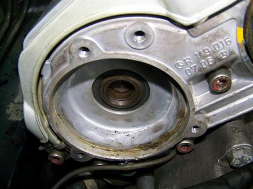

Und das Foto mit dem Simmering noch einmal in XXL da könnt Ihr so dicht ran zommen das man sogar die Größer lesen kann die drauf steht

Sag mir mal die Hersteller von Kappen, Läufern, Kabeln und Zündkerzen, bitte.
Der Simmering ist anscheinend dicht. Ist der Motor trocken? (also von außen?) Das einzige was am KFZ süß schmeckt wäre Kühlwasser, und wenn du Glück hast, ... ...

Na, also wenn der Nockenwellendichtring dicht ist und der Motor trocken ist, kann es eigentlich nur Kondenswasser sein.
Halbfeuchte Garage oder "nass" abgestellt ist ein Dauerproblem bei den Kisten. Die müssen mehr fahren.

Der Simmering sieht ja absolut dicht aus
Ich werde jetzt die Deckel mit den O Ringen erneuern alles reinigen und gucken was passiert
Dan muss Ich bei NW Simmeringen wohl nicht nochmall bei

Schau dir mal die Kerzen an... Da gehören nur Bosch rein...

Aber wieso läuft der richtig wenn Ich die Kappen durch wische ?
Wechselintervall sind 30tkm halten tun die 40-50, dann steigen sie aus.
Die würde ich zuerst einmal prüfen, mit den Kerzen ändert sich auch die Zündspannung.
Höhere Zündspannung = höherer Verschleiß an Kappen und Läufern.
Dazu kommt, das sich in den Kappen Kondenswasser absetzt. Das macht nix, wenn die Kiste am nächsten Tag wieder fährt, wenn die Wochen oder Monate steht, schon.
Mich wundert das die Kontakte in den Kappen schwarz sind. Eigentlich sind nur schwarze Streifen, da wo der Funke überspringt, drin. Hast du an den Kontakten rumgekratzt? Die sind beschichtet (heut zu Tage), einmal kratzen = kaputt.

Meinst du ich soll die Kappen wieder erneuern ? Nein da habe ich nicht gekratzt real sind die auch eher grünlich
Ich baue neue Kerzen ein sollte F8DC4 sein ?
Welche Kerzen steht ja aufm Aufkleber...
Dann sind die Feuchtigkeitsbedingt (Standzeit) angegammelt, da hilft nur erneuern.
Guck dir aber erstmal die Kerzen an, wenn abgefackelt, dann neu, wenn dann nicht gut, kappen neu. (Läufer halten meistens durch)
