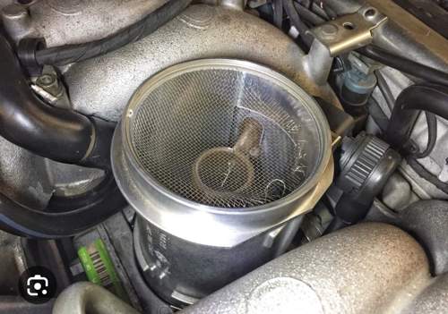

Mercedes CL C140
mein C140 geht seit ein paar Tagen ab und an im Stand beim Rollen aus. Habe den Eindruck dass es in Kurven oder auf Kopfsteinpflaster häufiger passiert. Auch ruckelt er ab und an bei einer Drehzahl von 1000 U. Er springt aber normal an und im Stand auf P oder N passiert das nicht.Ist der LMM, der Geber oder die Drosselklappe defekt? Zündkerzen hat er neue bekommen. Danke für Hinweise.

Der LMM wiederum könnte durchaus nur in den von dir beschriebenen Situationen auffällig werden, das kann schon sein. Allerdings würde man dann vermutlich zumindest einen erhöhten Verbrauch feststellen.
Ach Du scheisse ist das kompliziert. Danke für die Info. Und bei Dir war die Pumpe, nicht der Regler defekt? Kann man das messen an was das liegt? Star Diagnose? Kraftstoffpumpe nur bei MB kaufen?

gibt nur 3 möglichkeiten....LMM, Membrandruckregler, Zündspulen,....
wahrscheinlich membrandruckregler..
gruss JL
LMM bitte auch nicht selbst wechseln....muß nach einbau neu eingelesen werden und das geht am besten bei db.
( ca 600.- ).....und...die hier beschriebenen fehler sind auslesbar. mfg JL

sollte es der LMM sein, bitte mal das kabel am LMM lösen + starten.
mfg JL
@j-lietkeonline.de schrieb am 9. Juli 2020 um 19:04:53 Uhr:
mfg JL
Ich dachte den soll man selber nicht ausbauen, sonder bei MB einlesen lassen? Oder soll ich einfach mal den Batteriestecker ziehen. Wird dann etwas zurückgestellt?
