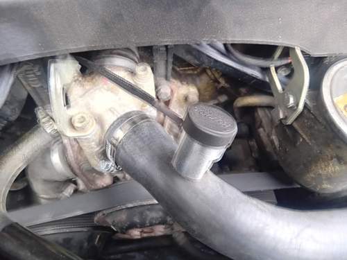

Moin,
auf dem einen Bild zu sehen der Spal Lüfter SAUGEND! ganz wichtig! Den ich mit den "Kühlernägeln" am Kühler selbst befestigt habe, der Kühler ist hierfür auszubauen. Dabei bietet es sich an die Getriebeölleitungen zu prüfen und ggf. zu entrosten und zu konservieren bzw. zu ersetzen. Und ggf. auch die Kühlwasserformschläuche zu tauschen, die Schlauchschellen kann man idr. auch erneuern.
Auf dem anderen Bild ist der Thermoschalter von Revotec, den ich im Kühlmittelschlauch angebracht habe, diesen kann ich zwischen 70°-120° einstellen, der Schaltet dann z.b. bei 85° den Lüfter zu und bei 79° dann wieder ab. Alternativ kann man auch den 1 Poligen Temperaturfühler an der Ansaugbrücke durch den 3 Poligen MAHLE TSW 47 Temperaturschalter (für den 190er) ersetzen. Hierbei ist der Zuschaltpunkt allerdings nicht einstellbar.
Auf dem letzten Bild sieht man den Pluspunkt (Dauerplus Klemme 30) direkt von der Batterie in Form einer 17er-Mutter rechts neben der Getriebeölwanne unter dem Hitzeschutzblech. Die dort befindliche Leitung geht direkt zum Anlasser der Stecker zum Sicherungskasten im Motorraum.
Von dort habe ich ein 6mm² Kabel geschützt mit einem Schrumpfschlauch sowie einer Hochtemperatur Glasfaserkunststoff Hülle unter dem Hitzeschutz in den Radlauf VR hoch durch die Öffnung für das Kabel des ABS Sensors am Steuergerätekasten entlang am rechten Rand bis hinter den rechten Scheinwerfer verlegt.
Hierbei und bei allen anderen Arbeiten an der Elektrik ist die Batterie selbstverständlich abzuklemmen!
Hinter dem rechten Scheinwerfer habe ich dann alles Verkabelt, bietet sich an, da man es "unsichtbar" unter einer Abdeckung verlegen kann und dort auch gleich ein Massepunkt ist. Anbei noch ein Schaltplan, wobei ich auf die Klemme 86C über den Zündschalter verzichtet habe, da ich den Lüfter auf Dauerplus haben möchte, damit er den Motor bei Bedarf auch nach Verlassen des Wagens noch herunterkühlen kann.
Hat den Hintergrund darin, dass mir im Sommer bei 34C° mal 10 Liter Kühlflüssigkeit im Stau flöten gegangen sind, nachdem das Kühlwasser 120°C erreicht hatte, weil mein Visco defekt war und bei den Zusatzlüftern der Klima ein Widerstand zu hoch war und ich die somit auf dem Parkplatz überbrücken musste, damit diese überhaupt arbeiteten.

Moin,

Ich überlege, den Schalter auch woanders hinzusetzen, wo man ihn nicht direkt sieht. Habe das erstmal so gebaut, um zu gucken, ob es so überhaupt funktioniert und ich habe den Variablen Schalter genutzt, um erstmal die Ideale Temperatur ermitteln zu können, da mit die Einschalttemperatur vom 190er-Schalter zu hoch erschien. Ich meine, die ist bei 96°C

Wenn ich den nächsten Winter Zeit habe und es sich bewährt hat, werde ich die Plusleitung wahrscheinlich über den Sicherungskasten verlegen und den Thermoschalter umsetzen, man kann ihn ja auch unten anbringen.
