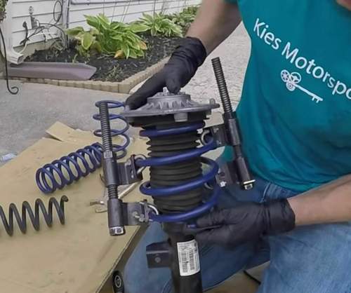

bei diesem H&R Fahrwerk fallen dir die Zähne raus bei unseren Straßen (wurde vom Vorbesitzer schon eingebaut). Kennt jemand ein gutes Fahrwerk welches preislich auch nicht so hoch angesetzt ist wie KW? Weiß ich ob sich der Preis bei KW lohnt im Verhältnis zum Komfortmehrwert.

Ein reiner Tausch der Federn mit Seriendämpfern, gerade bei starker Tieferlegung ist selten gut für die Fahreigenschaften und auch schädlich für die Dämpfer. Von daher würde ich persönlich immer nur komplett tauschen, ggf. auch Stabis.
ST ist von der Abstimmung top und ich konnte keinen Nachteile hinsichtlich des Korrosionsschutzes feststellen

Theoretisch könnte man ja wieder auf Serienfedern umsteigen. Hat der M135i das M-Sportfahrwerk standardmäßig verbaut oder gibt es noch weichere Federn? Wenn man schon das ganze Geraffel draußen hat kann man auch gleich ein Gewindefahrwerk verbauen, ist halt preislich die teuere Variante.
Kann man das Fahrwerk von ST ohne Spezialwerkzeug wie Federspanner selbst einbauen? An zwei linken Händen sollte es nicht liegen...
Selber einbauen ist kein Hexenwerk, Federspanner selbstverständlich notwendig.
