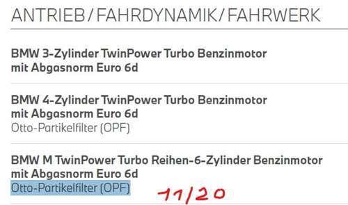

Laut Preisliste hat der M240i erst ab November 2020 einen OPF.

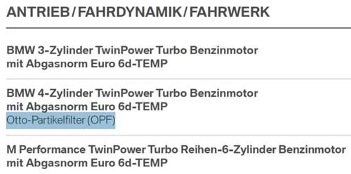

@Fourdoors schrieb am 12. Dezember 2022 um 11:27:13 Uhr:
Laut Preisliste hat der M240i erst ab November 2020 einen OPF.Ab Sommer (Juli) 2018 wurde er in der Preisliste mit Euro 6d temp gelistet, was AFAIK nur mit OPF möglich war.
Das stimmt nicht. Die Motoren die ein OPF haben, da steht es dabei.
Weder beim 3-Zylinder noch beim 6-Zylinder steht es dabei.
Erst ab 11/2020 - oder die Infos in der Preisliste sind falsch.
Ab 11/2020 haben die Motoren die strengere Abgasnorm Euro 6d und die ist ohne OPF nicht erreichbar.
Das bedeutet "Temp" bei Euro 6d-Temp
Wenn Sie hinter "Temp" eine Abkürzung für ein ellenlanges Wort vermutet haben, müssen wir Sie enttäuschen. Die Lösung ist viel simpler. Das Anhängsel "Temp" bedeutet ganz einfach nur "temporär", also zeitweilig bzw. vorübergehend.
Dies nimmt darauf Bezug, dass Euro 6d-Temp ein Zwischenschritt zur Einführung der strengen Abgasnorm Euro 6d ist. Letztere tritt ab 1. Januar 2021 in Kraft. Hinzu kommt, dass mit der Einführung von Euro 6c auch das neue WLTP-Messverfahren im September 2017 etabliert wurde. Es soll einheitliche Werte liefern.
Quelle:
https://www.tz.de/.../...-temp-abgasnorm-euro-6d-temp-zr-11582013.htmlIch habe einen Artikel gefunden wo geschrieben steht, das BMW alle Motoren ab Juli 2018 mit OPF Filter ausgestattet werden.
Dann ist das in der Preisliste nicht richtig dargestellt worden.
Genau kann ich bestätigen ab Mitte 2018 ist ein OPF verbaut, das ist Fakt.
Also meiner ist April 2019 gebaut und hat definitiv einen OPF.
