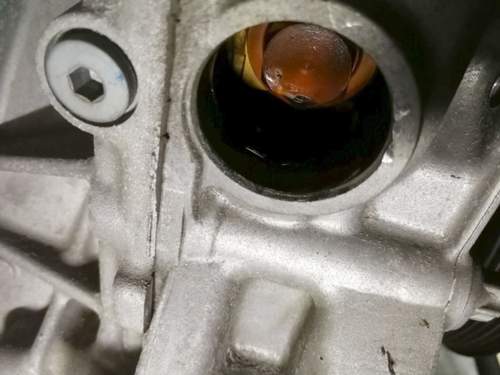

Wir haben erneut Überlegungen bezüglich des Spanners getätigt.
Es gibt ja den normalen 271 und den 271 evo.
Der Spanner vom 271 wird nur durch Öldruck gespannt und gehalten.
Der vom evo hat noch eine Rastfunktion. Ähnlich wie beim alten m102 Motor.
Somit wird die Vorspannung gehalten, auch wenn der Öldruck nicht mehr vorhanden ist.
Beim normalen 271 würde ja denn der Spanner wieder zurückfahren und sich erst wieder ausfahren, sobald öldruck anliegt.
Nun ist die Überlegung, ob man einfach den Spanner vom evo im dem normalen einbauen kann.
Bauarttechnisch sehen die sehr ähnlich aus.
Hat jemand sowas schon mal gemacht oder davon gehört?
Wäre ja ein revolutionärer Fortschritt für den M271
Wichtig hierbei ist, dass bei beiden Motoren der Halter, also wo der Spanner eingeschraubt wird, absolut identisch sind. Jedenfalls haben sie die gleiche Teilenummer.

Okay die aktuellste Version vom normalen 271 kompressor hat aber kein Ventil und auch keine Rastfunktion.
Der vom evo hat eine Rastfunktion.
Nun ist die Überlegung den vom evo in den normalen zu stecken. Laut Teilenummer ist das natürlich so nicht vorgesehen.
Anbei ein Bild als Vergleich
Die sehen sich sehr ähnlich und Unterschiede sind nur bedingt feststellbar.
Zusätzlich ist der Halter vom Spanner bei beiden Motoren gleich.
Nun will ich das nicht als Pilotprojekt starten.
Links der evo und rechts der normale
Eventuell hat jemand mal sowas versucht oder hat beide verglichen
Beide online bestellen, vergleichen und evtl zurückschicken?
