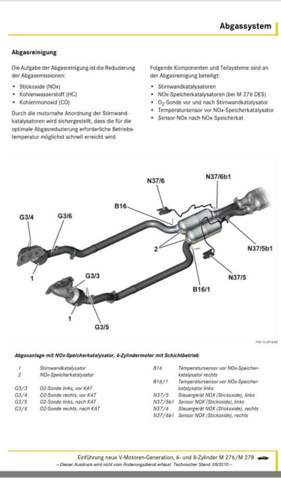

suche immer noch nach einem Ersatz für meinen 200K. Lese deswegen viel über Motoren und Ausstattungen. Ich möchte auf jeden Fall einen stärkeren Motor und Automatik. Beim 306 PS Motor wird zwar der Verbrauch als positiv beschrieben aber es tauchen immer wieder Probleme mit den NOX-Sensoren auf. Deswegen meine Frage:
Ist der M272 mit 292 PS nicht die bessere Wahl, wenn ich das Fahrzeug einige Jahre (7 - 10) fahren möchte? Nebenbei ist die Auswahl an Fahrzeugen erheblich größer.

Also mit meinem M276 hatte ich bis jetzt noch keine Probleme mit NOx Sensoren ( 50.000km).
Allerdings habe ich erfahren, dass die ersten Motoren Probleme mit dem Kolbenbolzen hatten.
Bei meinem wurden Kolben, Pleuel, Kolbenbolzen und Lagerschalen erneuert (wurde 100% von Daimler übernommen bei ca 30.000km)
Vorteil ist jedoch beim M276, dass er keine Ausgleichswelle mehr hat, die ja bekanntlich beim M272 gerne Abnutzt und dann müssen zum Zahnrad der Ausgleichswelle auch die Steuerkette neu. (Bei alten Ausgleichswellen muss die Komplett neu da dort das Zahnrad fest mit der Ausgleichswelle verbunden ist).
Mir persönlich macht der M276 Spaß, den M272 habe ich jedoch nicht besessen.
Wenn ich mir anschaue, wie viele M272 hier schon eine neue Hochdruckpumpe bekommen haben und vor allem zu welchen Kosten, würde ich vermutlich den M276 nehmen. Zumal der M272 auch vereinzelt das NOX-Sensoren-Problem hat. Wichtig wäre nur, dass man regelmäßig die Abgasanlage auch mal heiß bekommt.

Ich selber bin schon fast alle MB 6 Zylinder gefahren und keiner war vor Problemen gefeit - jede Baureihe hatte ihre Probleme (vom M106, M112, M272 oder M276) - die Frage ist eher wie gut die Werkstatt ist, im Vorzeitigen beheben der Mängel. Mein M276 mit 306PS hat gerade die Steuerkettenspanner ersetzt bekommen und schnurrt jetzt wie ein Kätzchen. Der Motor macht ein Riesen Spass und ich bin froh kein Turbo zu haben (was nicht dran ist, kann nicht kaputt gehen). Natürlich stellt sich die Frage warum der M272 länger gebaut wurde als der M276 (ohne Turbo) aber das Bessere ist der Feind des Guten ... wie J.M.G. berichtet ist der M276 ein Wunderwerk der Technik - hohe Leistung, mässiger Verbrauch, d.h. warum auf den 'alten' M272 zurückgreifen? ... übrigens der M276 ist in den USA die meistverkaufte 08/15 Motorisierung - die muss einfach problemlos laufen, sonst hätte MB richtig tief in die Tasche zu greifen ... also, mein Fazit: 306 PS !
Kurzstrecke fahre ich sehr selten. 80% ist die Strecke zur Arbeit (45 Km eine Tour). Für alles unter 6-8 Km gibt es das Fahrrad.
Wenn ich richtig verstanden habe mag der M276 keine Kurzstrecke, weil dann die NOX-Sensoren leiden. Werkstattmäßig bin ich bei einer Freien gut aufgehoben. Die ist allerdings nicht auf MB spezialisiert. Bisher habe ich es so gehandhabt, dass ich mich in Foren über mögliche Probleme meines Fahrzeugs schlaulese um dann in einer Fachwerkstatt prüfen zu lassen, ob alles OK ist. Wenn allerdings so ein teures Teil wie die Hochdruckpumpe anfällig ist, ist dies nicht witzig. Eine neue Steuerkette ist das eine. Aber etliche Tausend für eine Pumpe auszugeben was ganz anderes. Den 250er hatte ich auch schon in die engere Wahl aufgenommen. Leistungsmäßig sollte der auch ausreichen. Mehr Spass macht aber sicherlich der 350er :).

Nach meinem Dafürhalten werden die Ausfälle an NOX und HD-Pumpe eben nicht durch Wartung oder harte Fahrweise beeinflusst. Im Gegenteil: Insbesondere die NOX-Geschichte scheint mit Kurzstreckenbetrieb und/oder extrem sanfter Fahrweise einen Kausalzusammenhang zu bilden. Bei der HD-Pumpe scheint es ein wenig Glücksspiel zu sein.
So gesehen ist der M276 für mich die bessere Wahl. Da ich mein Fahrzeug immer warmfahre und sehr wenig im Kurzstreckenbetrieb nutze, sollte das für die NOX-Sensoren vorteilhaft sein. Und sollten diese dann doch mal ersetzt werden müssen, schlägt dies nicht so ein großes Loch in die Kasse wie das Ersetzen einer HD-Pumpe.
