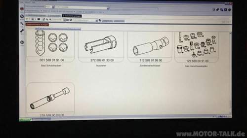

Bitte noch das passende Werkzeug für den Zündkerzenwechsel. Sollte es was ordentliches von Hazet sein? Also eine 16er Nuss und einen T10 Schraubenzieher?

Für meinen E400 (3,0l) gibt es leider nur BOSCH-Zündkerzen.... würde auch lieber NGK oder Denso nehmen... Weiß jemand, welche von denen passen würden?...
Zum Wechseln habe ich das Originalwerkzeug genommen. siehe hier letzter Beitrag

Also bei meinem brauchte meinen einen Auszieher (wohl einfacher und ohne Schäden)........ sind auch nicht immer gleich, also Motor abhängig, glaube ich.

Könnte jemand der Erfahrung mit dem V8 Motor (M273) bestätigen ob ich einen Auszieher benötige?
Morgen...!
Abzieher benötigst du nicht. Die zwei Schrauben von der Zündspule lösen und während des heraus ziehens diese bewegen (drehen/wackeln).
Ratsche mit Verlängerung sowie passender Nuss (magnetisch) und schon sind die Kerzen draußen. Reinwärts bitte nur mit Drehmoment (23 oder 25 Nm)!
