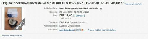

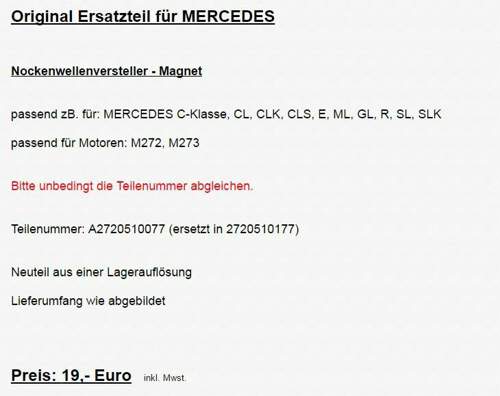

Ob die Nockenwellenverstellmagneten von meinem 280er-M272 die gleichen sind wie bei dir? Sieht so aus (s. Anhang).
Die Nummern habe ich hier auch im Forum gefunden.

Die Verstellmagneten kannst du selber wechseln. Das ist kein großer Aufwand.
Bei meinem M272 hat das Stück keine 20 € gekostet! Dazu kam dann noch eine gekröpfte Schlüsselratsche (E10 ?) um auch die Schraube hinter dem Ölkühler wechseln zu können.

Danke zunächst für Deine Hilfe! Kannst Du mir den Kontakt zu Deinem polnischen Instandsetzer Mal zukommen lassen? Hab mir das nochmal angeschaut, so ein riesen Akt sollte das mit den Magneten ja wirklich nicht werden. Hast Du zufällig die Teilenummern zur Hand bzw. weißt wo ich die im Internet recherchieren könnte? Ob ich wohl mit dem Endoskop durch das Loch der Magnete oder Sensoren zum Unlenkrad komme oder komme ich da nur über den geöffneten Zylinderkopf hin? Gruß, Andy
