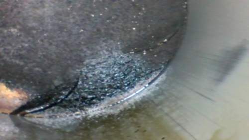

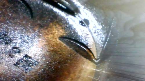

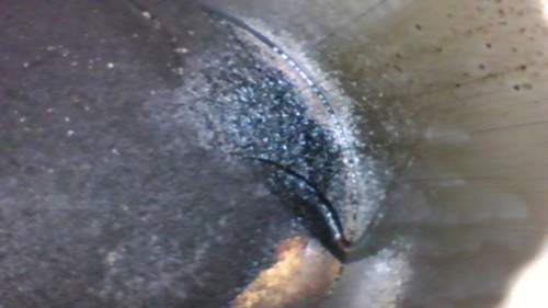

Laut Gespräch gestern wurden die Zylinder endoskopiert und sollen wohl nicht mehr neu aussehen, aber auch nicht voll Katastrophe sein.

So wie du das Beschreibst, hast du einen Motor mit defekten Laufbuchsen, bei dem Motor ein nicht unbekanntes Problem.
Hohe Ölförderung bei höherer Drehzahl deutet schon sehr darauf hin.
Einzig sinnvolle Maßnahme aktuell, ist ein Endoskopieren der Brennräume/ Zylinderwände!
Vermutlich wird man feststellen, das mehrere Zylinderwände beschädigt sind!
Und dann lohnt es sich nicht, auch nur noch einen einzigen Euro in das Fahrzeug zu investieren, wenn der Motor nicht repariert wird.
Neuer gebrauchter Motor wäre eine Möglichkeit aber wer sagt dir das der in Ordnung ist, bleibt?
Helfen würde, Laufbuchsen aus Grauguss einziehen oder Aufbohren, Beschichten und Übermaß Kolben verwenden. Aber finde einmal eine Werkstatt die das macht und vor allem, was das KOSTET!!
