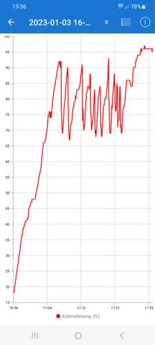

Meine Mühle hat einen Fehler und die MKL ging an. Ich habe es nun ausgelesen: Fehler P012800: Die Kühlmitteltemperatur liegt unter der vom Kühlmittelthermostat angegebenen Temperatur
Deutet also auf Thermostat hin. Ist das richtig? Gibt eine Scheißarbeit, muss alles weg da links vorne, sollte man die Konstrukteure machen lassen.

Moin, muss aber nicht unbedingt das Thermostat sein, kannst du eigentlich ganz leicht rausfinden...steigt deine Motortemperatur konstant an bis auf über 80°C und hält sich da auch? Falls ja kannst du das Thermostat eigentlich ausschließen und dir lieber den Sensor anschauen. Wenn du Schwankungen in der Temperatur hast nachdem er warm ist, deutet das auch auf ein defektes Thermostat hin.

die P012800 beinhaltet aber den Fehler: Temperatur entspricht nicht der Vorgabe.
Da der Thermostat durch eine Zusatzheizung im Regelverhalten beeinflusst wird, kann man an der Temperatur allein nichts erkennen. Die Regelung beim M274 ist ein bisschen tricky.
Übrigens trat mein Fehler heute wieder auf. Und er ist im Moment nicht zu löschen. Ich werde also die kommenden Tage mal das Ansaugrohr abbauen und mich in den Dreck stürzen.
Ich bin dann heute einige km gefahren, Temperatur ging nach 4 km schnell auf 90 Grad und bis auf ein paar geringe Zeigerschwankungen blieb es auch dabei?! Eco ging auch auf grün.
Entgegen meiner Gewohnheit SS auszuschalten, hab ich dann auch einige Mal das so laufen lassen. Also alles normal wie sonst auch. MKL bleibt auch noch aus. Gut, der Verbrauch in der Stadt war noch nie der Brüller. Eigentlich geht meiner nur auf der AB geizig mit dem guten Stoff um. In der Stadt hat er schon immer fast 9 L gebraucht. Heute waren es lt. Anzeige 9,3.
Ich werde das jetzt wie Du wolfgang machen. Abwarten bis die Lampe an ist und dann das Thermostat tauschen. Sobald sich was ändert gebe ich hier nochmal Bescheid.

Dabei geht aber normal die MKL an, wenn das über nx??? festgestellt wurde. Und Schwanken der Temperatur ist eh normal, da wird je nach Betriebszustand gesteuert. Die Aussage mit mehreren Auftreten stammt von einem Codierer.
