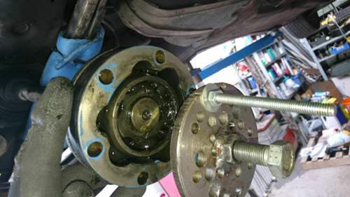

Hallo zusammen ! :) .. schnell in der Halbfinalpause das Forum genutzt Die innere Manschette der linken Antriebswelle ist gerissen, muss also getauscht werden.

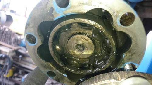

Auf Anraten habe ich es mir (bisher) erspart die Antriebswelle komplett auszubauen, sondern nur den inneren Flansch gelöst. Anschließend die alte Manschette zerschnitten, den Sprengring entfernt und das ganze alte Fett beseitigt. Nun kommt das Problem oder positiv ausgedrückt ;) der schwierige Teil:
Der Flansch lässt sich selbst mit Abziehplatte (siehe Foto) nicht vom Wellenstumpf lösen. Die Verzahnung ist entweder heftig verpresst oder es hat sich über die Jahre Rost in der Verzahnung gebildet? Wer hat diese Arbeit bereits hinter sich oder einen anderweitigen Tipp ??
Es sei noch gesagt das mit der dargestellten Abzieherplatte, Kraft in die Kugeln und deren Endanschlag eingeleitet wird. Wieviel die Kugeln und die Laufspuren vertragen kann wahrscheinlich niemand beurteilen. Besser wäre bei derart hohen Kräften direkt am inneren Teil des Stumpfes und der Welle anzusetzen (ich hoffe ihr versteht was gemeint ist .-)
Und wie macht das eigentlich BMW selbst, würde ich mein Auto dahin geben zum Manschettenwechsel ?
Vielen Dank an alle Mitdenker und Tippgeber !!

Ich hab bei meinem E30 von der Wellenseite mit 'nem Dorn auf den verzahnten Stern geklopft (auf's Ende zu abwechselnd gegenüber, damit sich's nicht klemmt, dazu den Flansch immer bissl kippen, kommt man besser hin), dann ging das gut runter.
"Spezialwerkzeug", funktioniert gut ;-)

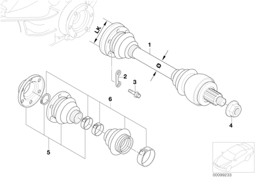

BMW bietet einen Reparatursatz (Manschette) an - ich habe ein Foto angehangen. Damit muss es logischerweise auch bei BMW eine "hochoffizielle" Methode geben die Wellen zu zerlegen. Allein im TIS steht darüber nichts.
Haben die einen Abzieher dafür? Wenn JA wie sieht der aus und gibt es eine Werkzeugnummer davon?
Abtriebswelle-komplett-und-reperatursatz-manschette
Mit Abzieher und Klopfen versuchen.
Mach hinten ordentlich Rostlöser drauf und lass einwirken.
am 12. Juli 2018 um 5:45
Wie schon gesagt worden ist am besten abwechseln mit einem Dorn Klopfen so hab ich es auch gemacht.
Ich hab die Welle komplett ausgebaut und in den Schraubstock gespannt dann tut man sich deutlich leichter.

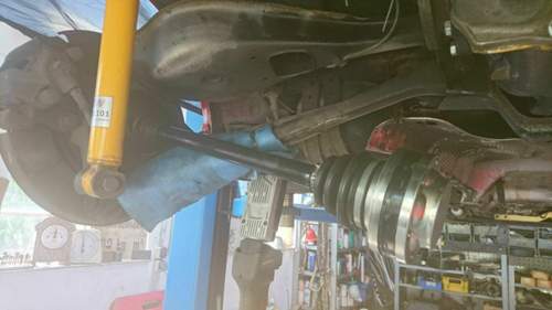

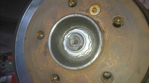

Habe die Welle inzwischen nun doch ausgebaut. Was leichter ging als befürchtet. Die Verzahnung des äußeren Zapfens (radseitig) ließ sich unerwartet leicht nach innen durchpressen/schlagen.
Kein Risiko irgendetwas zu beschädigen. Mein Tipp - Die alte Mutter (36er Vielzahn) opfern - das schont den Wellenzapfen.
Anschließend das innere Gelenk bis Anschlag einschwenken, alle 6 Kugeln entnehmen ? und damit hat man auch den äußeren Teil des inneren Gelenkes (den Flansch) "in der Hand".
Nun das innere Stück des Gelenkes, Mithilfe jeder Presse, sauber von der Welle pressen (man kann es sehr gut auflegen).
Keine heftigen Kräfte auf die Kugeln aufgebracht!
Soweit erstmal.
Werde vom Einbau berichten ..
