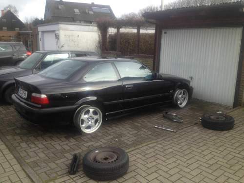

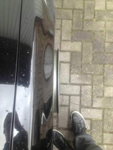

M3 Limo mit seitenverkehrten Domlagern und exzentrischen QLL, Tieferlegung geschätzt 60/60 oder vielleicht sogar mehr: ca. 3,5-4° Sturz vorne, Nachlauf natürlich mehr als Serie, ca.2,5° Sturz hinten. Fährt sich mMn ganz gut. Wegen dem Reifenverschleiss kann ich nix sagen, außer: Wenn man sein Auto auf Fahrdynamik optimiert ists einem sowieso sch***egal. dann sind die reifen eh nach kürzester zeit weg. Wenn man nur geradeaus Autobahn fährt ist so ein Sturz natürlich eher nachteilig...
