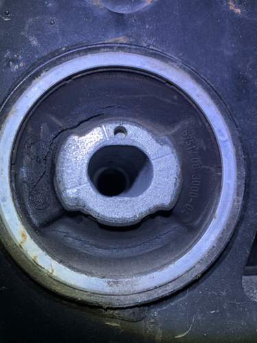

Moin liebe Comunity,
Unzwar hat mein F83 hohe Laufgeräusche ab 200km/h die noch lauter werden, wenn ich Schneller fahre.
bj 01/2016 80tkm.
Ich hab schonmal versucht das Problem einzugrenzen.
Egal ob Sommer-oder Winterreifen Problem bleibt identisch. Nur unter Last kommt das Geräusch. Wenn ich bei 240km/h vom Gas weggehe ist das Problem nicht mehr vorhanden. Das Geräusch kommt von Hinten und hört sich nach extremer Unwucht an (starke Vibration). Vielleicht hat jemand von euch schonmal so ein Problem gehabt und kann mir weiterhelfen.

Tippe auch auf Difflagerung, bzw da würde ich anfangen zu suchen. War bei meinem auch bereits bei 60tkm komplett hinüber
Moin hat etwas gedauert aber war jetzt in der Werkstatt. Die Lager vom Differential sind hin.
Das Differential muss komplett getauscht werden.

Ja die Lager direkt vom Differential sind angeschlagen.
Hat mir der kfz Meister auch gezeigt er fährt selber einen M3 und hatte genau das gleiche Problem. Es scheint kein Einzelfall zu sein. Bei bewegen der Antriebswelle am Differential ist das linke Lager komplett defekt und das rechte hat leichte Symptome bereits.

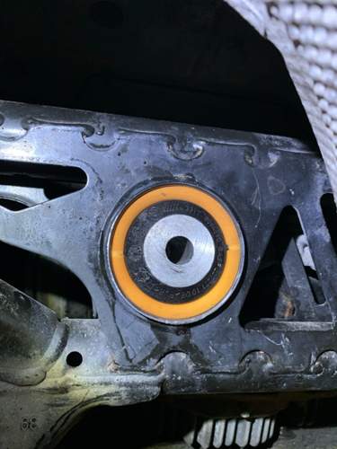

Ich weiß nur, dass irgendwann die Difflager von Gummilagern auf Uniball Lager getauscht wurden. War glaub iwann 2018 und mein F80 hat zum Glück schon das Upgrade.
